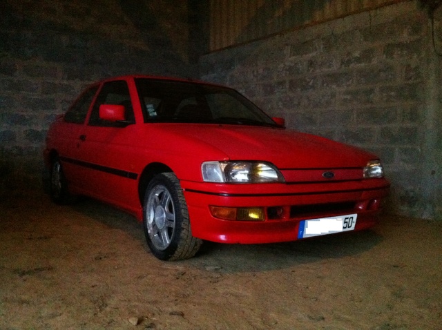

une photo de la bete

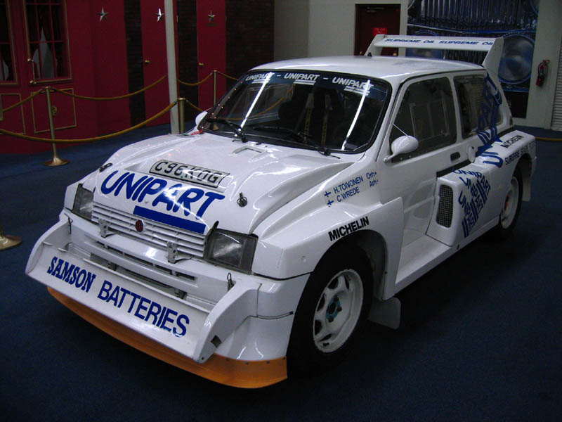

Si la RS 200 est moche alors que dire de la MG Metro 6R4!

SRDturbo a écrit :Si la RS 200 est moche alors que dire de la MG Metro 6R4!
Je la connaissais. On dirait du tuning russe sur Lada.
