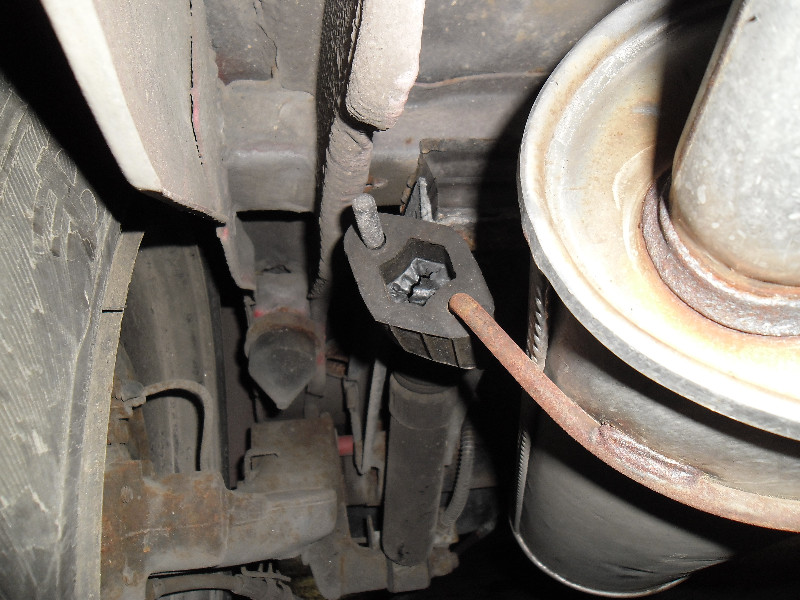

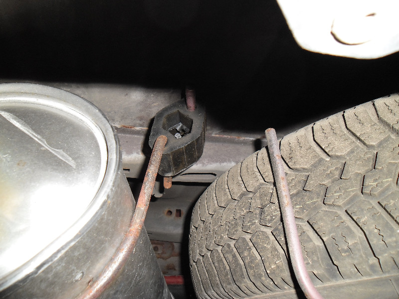

Le caoutchouc a l'air un peu craquelé mais bon c'est pas mort. :)
Fais une ou deux photos du silencieux avec ces 2 caoutchoucs pour voir. :)

Le silencieux et les deux caoutchouc sont neufs (ils ont maxi 4 mois).
Ci-joint, le silencieux et ses caoutchoucs flambant neufs ;)

Ils sont beaux. :lol:
Si le bruit que tu entends, et que je n'entends pas sur ta vidéo, est un grincement, c'est peut être les silent blocs de barre stabilisatrice qui sont fatigués. :)
On voit sur ta photo (la première) un peu de rouille à ce niveau. :wink:

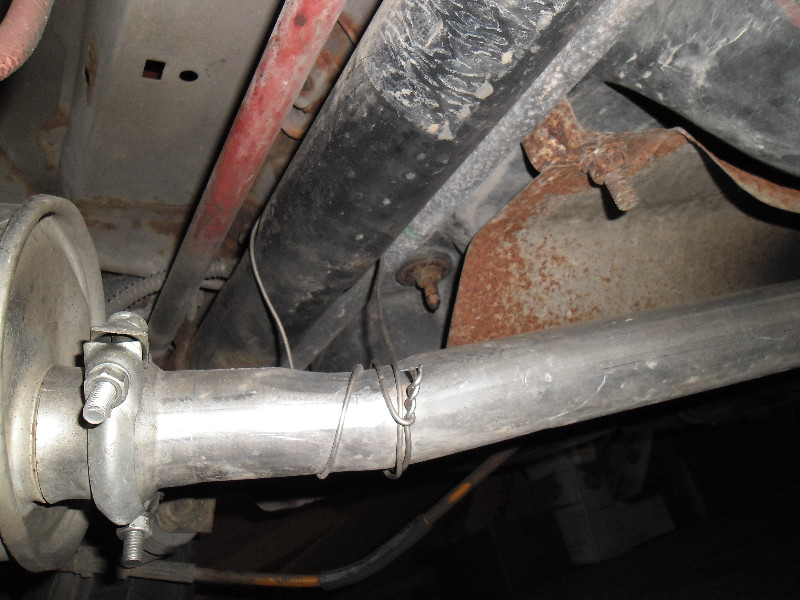

Il me rappelle quand justement j'avais le tuyau et le silencieux qui commençaient à lâcher, ça faisait des petits craquements, puis de plus en plus (jusqu'au gros "Crac" et là on s'entend pu rouler). Donc j'avais peur que justement ça soit la jonction entre le tuyau et le silencieux qui n'était pas bien faite (mais j'ai confiance en mon frère qui me l'a monté). Après il m'avait mis un fil de fer pour tenir l'ancien pot, et il l'a laissé pour maintenir la jonction tuyau-pot, donc est-ce que ça pourrait être ça qui claque quand je décélère ?

Fais une photo du bricolage pour voir. ::d

Re: Problème du pot d'échappement qui "craque"
:lol:
Il y est toujours ce fil de fer ? :lol:

Bah oui, c'est pour soutenir un peu histoire que ça pète moins vite... Quand j'ai vu la qualité Oscaro, j'ai pris peur :lol:
Tu penses que ça peut venir de ça ?
205 GR - 148000kms
:lol:
Oui tu peux virer ça sans soucis. :lol:
Je pense que tu n'entendras plus de bruit. :)

Si on positionne bien le collier au niveau de la colerette, la ligne sera parfaitement réglée..
Ce fil de fer n'a rien à faire là :gene:

En fait, le fil de fer était là pour tenir le silencieux quand il s'était cassé, et on l'a laissé car chez Peugeot, ils sont intelligents, il n'y a aucun soutien pour la ligne d'échappement entre le moteur et les caoutchouc du silencieux... Donc on a mis un petit "renfort" pour qu'il y ait moins de poids sur la collerette.
Le montage de la ligne d'échappement est un montage souple (c'est fait exprès). :)
Avec le fil de fer, le montage souple s'est transformé en montage rigide donc pas bon. :lol:
