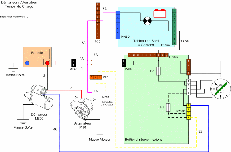

Et voici, comme promis, la version 4 cadrans :)

Merci pour le schéma beau boulot! Cet ares midi je change aussi la cosse + de la batterie car elle est lâché aussi à force de mettre et enlever la batterie. Après 200km de test et si ça continue je m'attaque a la vérification du circuit complet.
