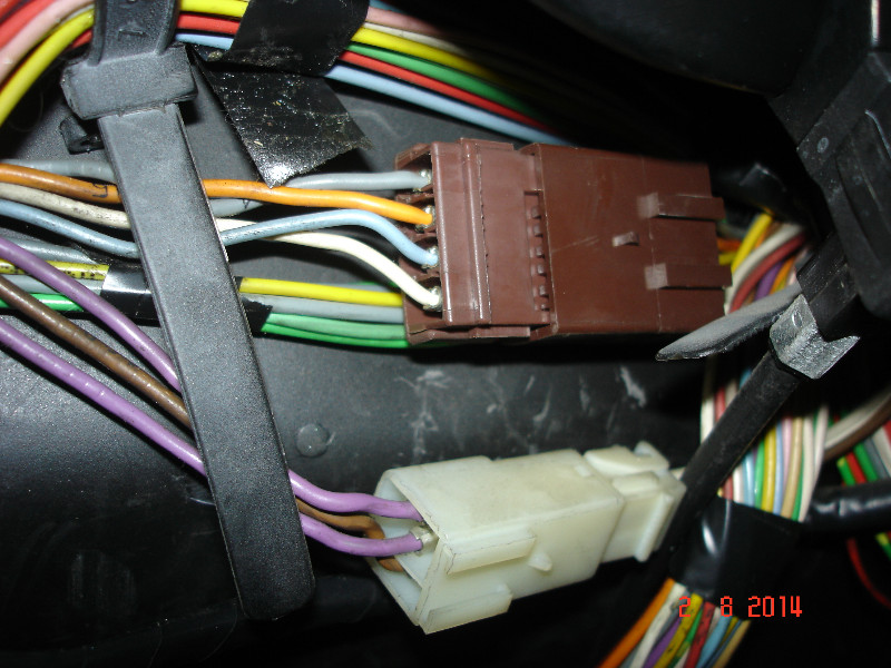

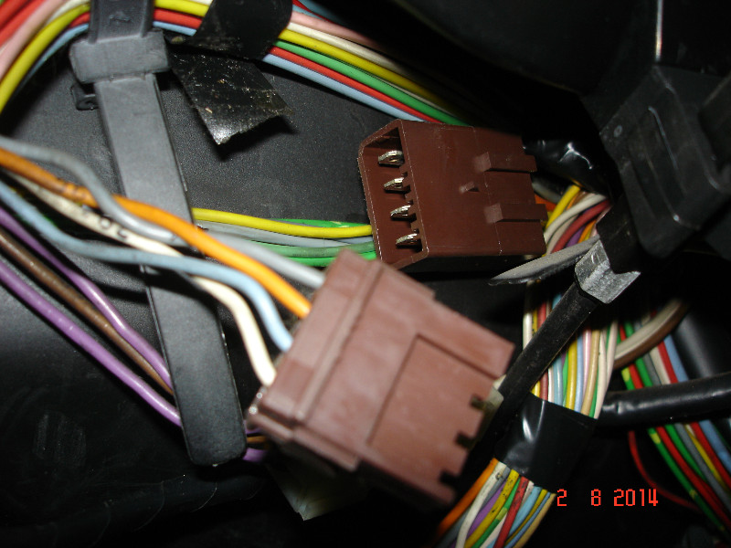

bonjour, j'ai démonté un peu le dessous du tdb de ma RG pour voir la fameuse fiche:
là débranchée:
là rebranchée:
j'ai trouvé aussi cette partie de cablage de la portière gauche

Pour ton connecteur marron, je ne vois que le PC5 à 4 broches qui doit se trouver au niveau du faisceau habitacle (liaison entre le côté passager et conducteur).
S'il n'est pas branché, c'est normal que le moteur passager reste muet ! tu dois avoir son frère, le connecteur blanc à 5 broches ?

Je suis en train de retaper mon fasiceau de vitre electriques complètement mais sans faire attention je me suis enmeler les pinceau sur une prise marron il y a un fil orange qui sort mais je ne sais pas ou il va et a quel emplacement et sur la fiche jaune qui fais masse qui se branche sous la colonne si il serais possible de me donner la correspondance du fil 1 et 5 svp :) c'est assez urgent :)
