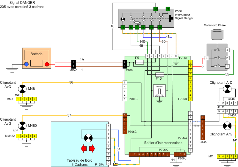

J'ai un problème, depuis que j'ai ma 205, avec mes feux de détresse. Heureusement pour la vente, le type a gentilment zappé ca au contrôle technique.
Bref, mes clignotants fonctionnent correctement : gauche, droite, centrale, commodos, sont donc tous ok. Les fusibles sont testés, ils sont ok.
Le problème est quand j'appui sur le bouton : il ne se passe rien. Ca coupe bien le circuit des clignotants, ils s'arrêtent, mais ca ne met pas en route les feux de détresse.
Après recherche sur la toile, il semblerait que cela vienne du bouton, panne récurrente sur les 205. J'ai donc récupéré un autre bouton en casse, je le branche. Et le problème continue : clignos ok, mais pas de warning. Je décide donc de tester les boutons avec une pile et une ampoule : ils fonctionnent bien tout les deux d'après le shéma de PLGJFL205.
J'en déduis donc que le problème vient d'ailleurs... mais d'où ? Aucune idée.

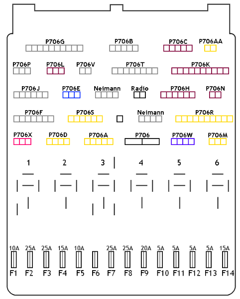

La fonction "Détresse" (bouton enfoncé) réalise les connexions 1-3 et 4-5-6, est-ce bien cela que tu as mesuré ?
Si c'est le cas et que le fusible F5 est OK et que le fusible F5 est bien en position 5 sur la platine (et pas en 6)
Alors il faudra s'intéresser au connecteur P706T...

Mon bouton fonctionne exactement comme dans ton schéma. Appuyé, il fait bien la liaison 1-3 et 4-5-6.
Le fusible F5, de 10A, est bien en position F5, et sur le plastique, il y a un petit dessin en forme de triangle de feux de détresse.
J'ai bien tenté d'accéder au connecteur P706T, mais il y a tant de fils et autres connecteurs devant que je ne peux être sûr qu'il est bien connecté. Pour pouvoir mieux accéder à tout les connecteurs de la platine, faut-il que je démonte la partie basse du tableau de bord ? Comment ?

Ben, si je t'ai parlé du connecteur c'est pas pour le regarder...
C'est le moment de sortir le multimètre et le schéma :
Il faut mesurer la tension sur la borne 2 du connecteur P706T
Bien sûr, sans enlever le connecteur de la platine (boîtier d'interconnexions)

Il n'y a pas de tension à la borne 2 du P706T. D'ailleurs, la centrale ne fonctionne pas (pas de tic tac).
