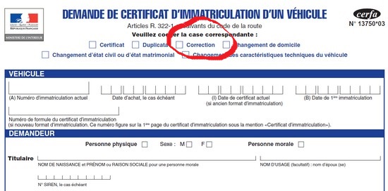

Salut !
J'ai un eu un cas a peu près similaire il y a 2 ans au moment de faire la CG et de passé ma 205 génération diesel au CT. La voiture a été vendu neuve en Espagne et immatriculé l'as bas, puis elle a été importé en France en 99. Ces glands a la préfecture du Bas-Rhin se son trompé a l'époque et ont inscrit a la fin du numéro de série un 7 au lieu d'un 4...ça été signalé pendant tous les CT et j'ai décidé de réglé le soucis en refesant la CG (et puis même si mon défaut ne m’entonnait pas de CV, il est hors de question pour moi de roulé avec un numéro de série sur la CG et une autre sur la caisse, et puis il ne fait pas se leurré, un jour cela entraînera un CV, ce qui me semble normal). J'ai réussi a reglé le problème car la femme d'un collègue travaille au service CG en préfecture, ça été plus simple, car sinon m'a t'elle dit que normalement il faut un certificat de conformité de Peugeot (150€)
Il me fallait comme pièce justificatives :
-L'original du rapport de CT
-Un mot signé par le contrôleur du défaut fesant foi
-En plus du formulaire "Cerfa" de la demande d'immatriculation, il te faut le même papier ou en haut, au lieu de "demande" tu coche "correction"
-Une photo bien nette de la plaque constructeur et de la frappe a froid sur le chassis
-Du sang froid selon la politesse de la nenette a l'acceuil
Au cas ou je bosse chez Peugeot, tu peut m'envoyé par MP si ça t'interesse les cordonnées exact de ta 205 (VIN+immat') afin que je sorte ta fiche détaillé de la provenance de ta 205
Bon reveillon

dami a écrit :Salut !
-Du sang froid selon la politesse de la nenette a l'acceuil![]()
Au cas ou je bosse chez Peugeot, tu peut m'envoyé par MP si ça t'interesse les cordonnées exact de ta 205 (VIN+immat') afin que je sorte ta fiche détaillé de la provenance de ta 205![]()
Bon reveillon
