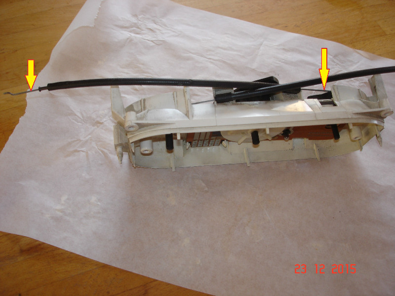

bonjour; une bonne batterie à froid a une tension de 12,6 Volts.
Donc tente une recharge.
Ensuite, pour tester la commande de débit d'air, y'a rien ! sauf si j'ai pas compris ta demande!
seul le bouton central qui commande le moteur est dans un circuit électrique, les 2 autres ne commandent que des volets plastiques qui forcent le flux d'air a aller dans un endroit ou un autre.
Mais il reste l'éventualité que les gaines de commandes de ces volets rognent quelque part un fil électrique.
donc a vérifier méticuleusement. Les flèches sur la photo concernent le cable de débit d'air chaud, donc celui qui te pose problème
- clemsky28
- Messages : 1914
- Enregistré le : mer. 5 janv. 2011 17:45
- Localisation : Chartres (28)
Re: Problème : Le ventilateur fait s'allumer le voyant batte
Je crois qu'il voulait parler de vérifier la masse des pistes du bouton qui contrôle la vitesse de ventil
