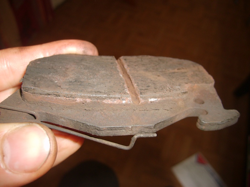

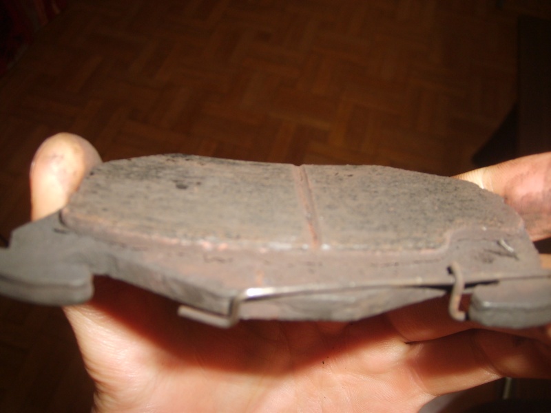

J'en profite de se demontage pour vous soumettre mes plaquettes de freins!
L'une avait la rainure du milieu complètement pleine!! je l'ai dégagée au tournevis, ai-je bien fait?
Sont elle encore bonnes ou presques mortes?

Ah, et change ces plaquettes !
