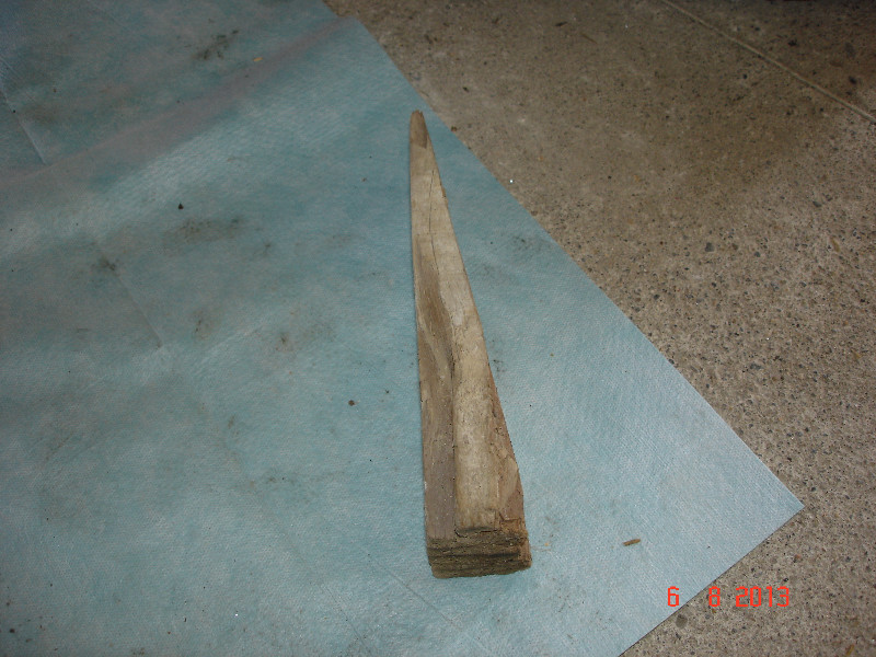

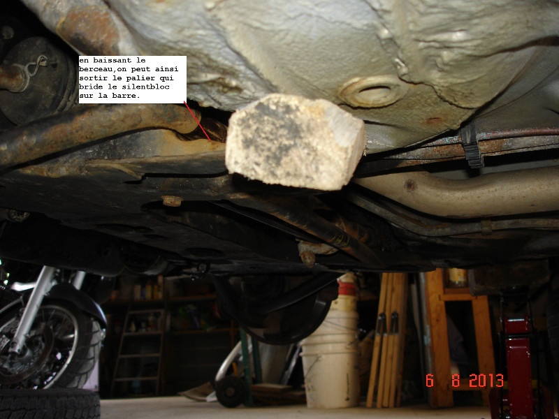

la dernière fois que j'ai fait çà: 2 chandelles pour que les roues pendent et un coin en bois pour écarter le berceau du chassis.
j'ai pas eu de problème pour déposer complètement les demi- lunes
Donc j'entreprends de démonter les fixations arrière du berceau.
Pour écarter le berceau j'utilise un coin en bois:
pas de problème autre et j'ai donc graissé l'interieur des silenblocs avec de la graisse silicone en bombe.
Et je me dépèche de remonter pour faire les essais et là même en ouvrant un peu fort, plus de couinements :mrgreen:
