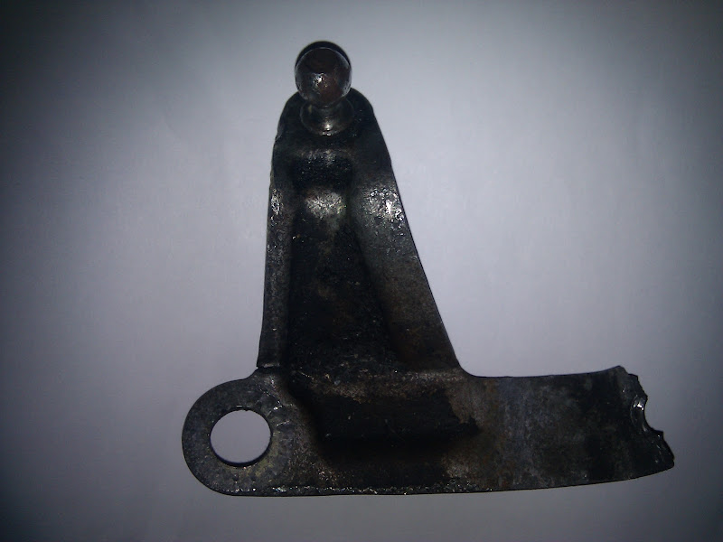

Je possède une 205 GRD de 1984. Une des pièce de ma tringlerie a rendu l'âme (voir photo) malheureusement malgré avoir chercher dans plusieurs casse auto je ne trouve pas la pièce. J'ai même essayé de l'acheter chez un concessionnaire Peugeot mais il ne la fabrique plus...
La particularité de cette pièce est qu'elle existe que dans les 1er modèle de 205. Comme vous pouvez le voir sur le schéma ci-dessous de la tringlerie classique des boite Diesel (et autre d'ailleurs) elle n'y est pas.
Si par hasard quelqu'un aurais cette pièce sous la main ou un conseil a me donner je suis preneur.

Tu peux souder en attendant de trouver ce renvoie. :)

c'est la piece numero 5 non?

Merci pour vos réponse.
Oui la soudure est une solution, mais j'aimerais bien ne pas en arriver la.
Pour la pièce numéro5, ce n'est pas du tout la même. sur la mienne il n'y à qu'une tête de rotule et sur la pièce 5 il y en a 2.
une autre idée ?
Si quelqu'un la trouve je suis prêt a payer un quelque chose pour l'envoi par la poste.

regarde si ta rotule justement ne serait pas restée sur la longue bielette.
de memoire y a pas eu plusieurs supports !
rgarde bien normalement la rotule est restée sur la biellette j'en suis quasiment sur!

Je confirme que la rotule n'est pas restée sur la longue bielette. Je vais essayé de prendre des photos de l'emplacement dans le moteur.

en fait, la chose etrange, c'est qu'il n'y a aucune raison d'avoir un autre systeme.
alors si elle n'est pas restée sur la longue elle est peut etre dans la petite... Prend en photos les bielettes et l'emplacement sur le berceau :)
