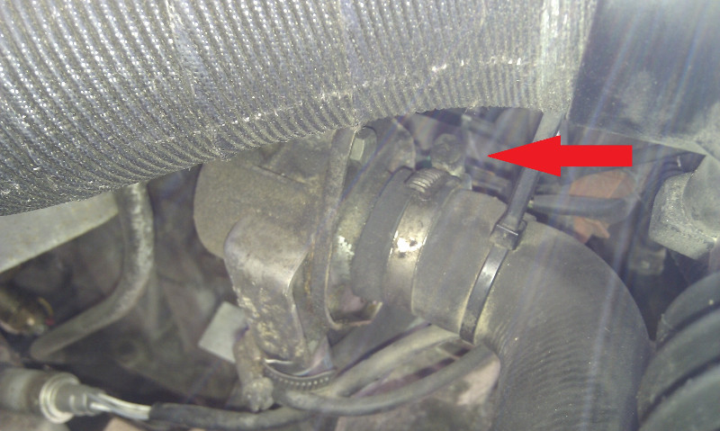

Avant de démonter la casquette qui est TRES fragile ... il suffit de tester le voyant en débranchant la cosse qui est sur la sonde (cosse noire / sonde bague marron) et de raccorder le fil sur une masse => le voyant doit s'allumer.
La sonde est sur le côté de la culasse, au niveau de la bobine, du boîtier de thermostat.

chris83a a écrit :J'ai du mal à trouvé je suis novice en mécanique désolé
regarde bien sur le côté, tu dois avoir 2 sondes : CTN avec son connecteur vert/2fils, et la sonde surchauffe avec 1 seul fil.
