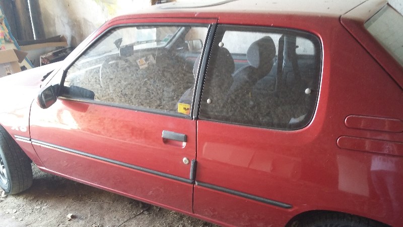

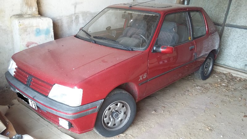

au passage j'ai pris des photo de la titine elle a bien changé.. la peinture est passé sur le capot ( ou blindé de micro rayure je sais pas trop )
et de la poussière, beaucoup de poussière ...
voila pour les infos j'espère commencé bientôt

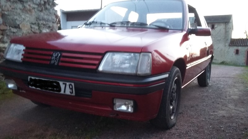

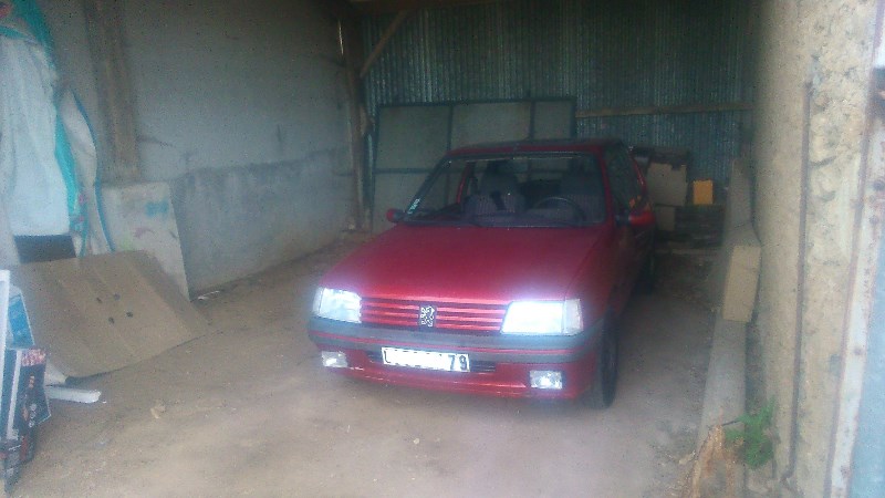

la voici le mois d'Avril 2 mois avant son arrêt.
clem's

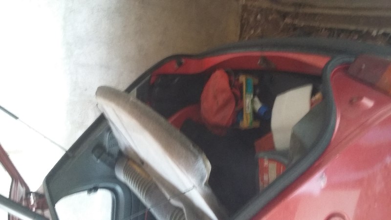

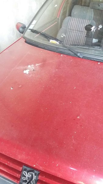

j'ai donc commencé cette aprèm et quel surprise quand j'ouvre le garage ... une pierre tombé sur le capot :pascontent: je sais pas d'où elle venait mais bon...

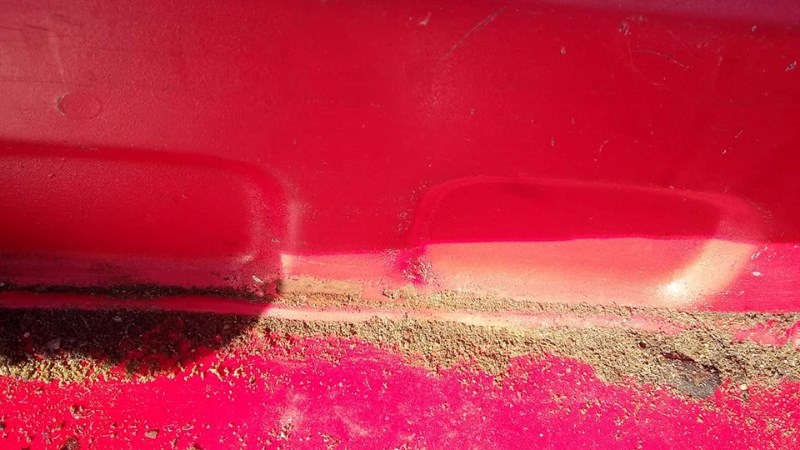

j'ai aussi trouvé cette grosse tache sous la voiture pourtant aucun liquide manque a l'appelle ... bizard

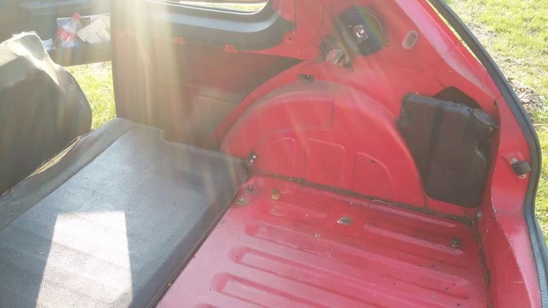

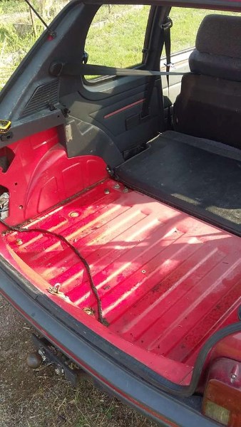

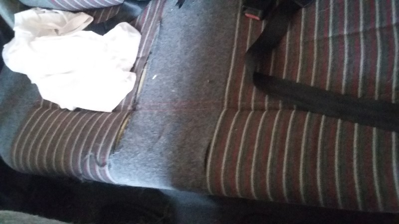

j'ai enlevé le tapis de coffre qui colle comme pas possible, l'isolant est imbibé d'une matière qui chlingue comme pas possible et qui colle au main laissant des belles trace noir sur les mains..
par contre comme je l'avait dit il n'y a pas longtemps il n'y a pas de rouille apparente :grenouille:

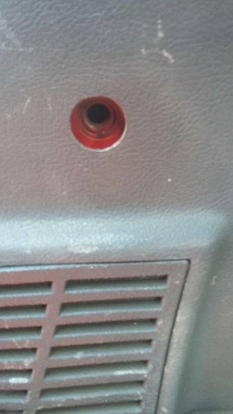

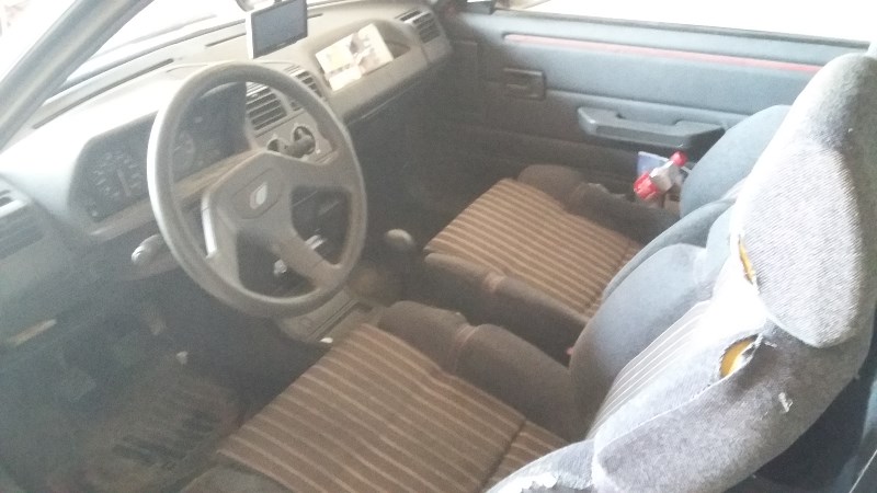

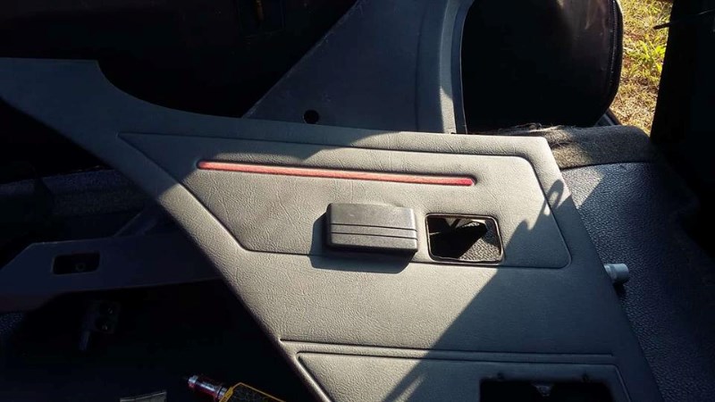

pour les panneaux de porte, quelqu'un sait comment rattrapé le liserait rouge ? (la couleur est passé)
les autres habillage qui sont tout griffé et qui s'effrite... faut 'il les poncés et les repeindre ou c'est mort ?

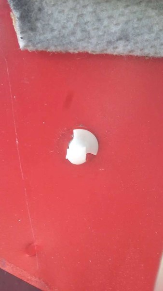

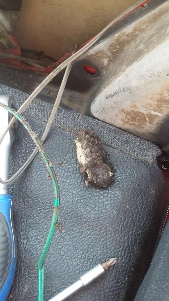

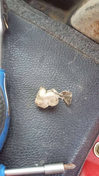

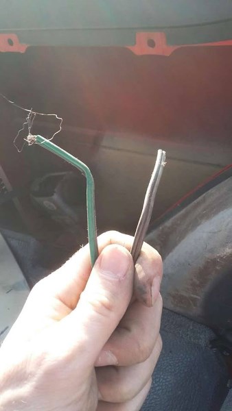

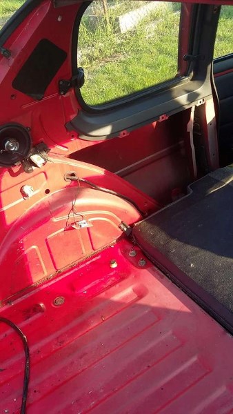

j'ai trouvé deux câble coupé je ne sais pas à quoi il serve..
et c'était emballé dans ce truc immonde :mrgreen: un genre de patafix

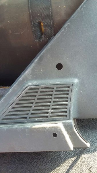

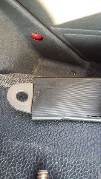

j'ai demonté toute les ceintures et j'ai vue que des protection et morte vous savez ou on peut trouvé ça ?
j'ai aussi vue que ce qui tient la partie avec les haut parleur est casse ... on doit trouvé sa sur internet

Pour les plastiques il est possible de poncer et repeindre s'ils ne sont pas trop attaqués (trous). :wink:
Ou voir pour en trouver des gris en bon état, mais ils sont assez instables au soleil... (quitte à trouver des noirs et les peindre en gris)
Les fils sont des rajouts pour les HP arrières (soit un ajout du proprio précédent soit tu n'as pas de son dans les HP arrières) ::d
Pour les ceintures, peut-être sur leboncoin... Les ceintures sont NFP chez Peugeot... :roll:
L'insonorisant est couvert de goudron, c'est salissant :mrgreen:

Pour les plastiques visibles il est difficile de poncer car ça enlève le grain et c’est moche. Cependant en vieillissant l’apprêt spécial plastique comme celui des pare-chocs devrait suffire puis peinture. J’ai commencé à faire des essais sur des poignées, il faut y aller molo sur les couches ....

Bonsoir et merci pour les infos :bien: pour l'apprêt et la peinture pour plastique j'irait chez AD a coté de chez moi le mois prochain, un copain m'a dit qu'il faisait de la peinture sur mesure.
pour les câble derrière c'est étonnant car j'ai déjà des enceinte branché et qui marche :grattetete:

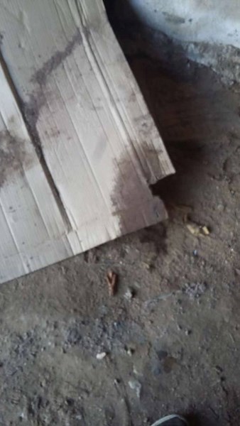

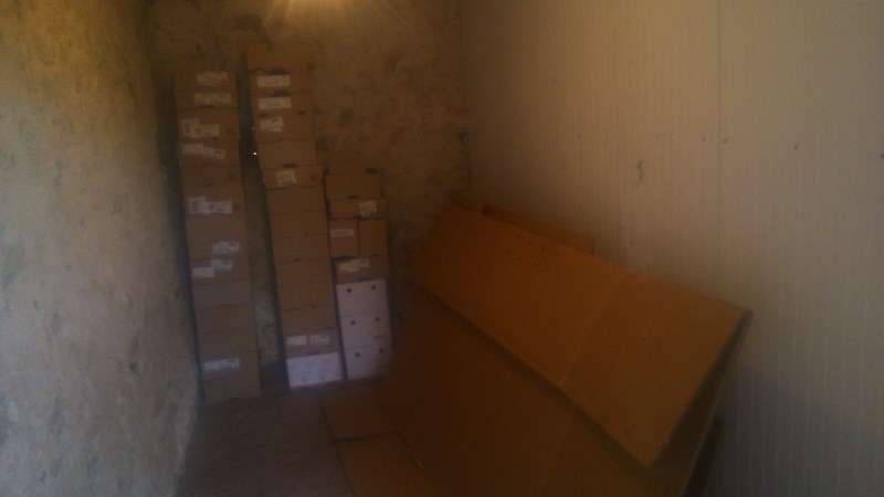

je me tâte à filmé les panneaux de porte car tout est rangé dans ce qui est sensé être une cave lol j'ai peur pour l'humidité

Attention, les panneaux de porte sont très sensibles à l'humidité, ils se déforment rapidement. Le mieux étant de les mettre à l'intérieur du logement (en les coinçant entre une armoire et un mur, ni vu, ni connu ::d). Tu peux rattraper la bande rouge en la recolorant avec un marker indélébile de couleur rouge vif. :wink:
