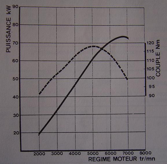

C'est tout simplement, le couple max et la puissance max que ta voiture donne.
Voila l'exemple de la 205 Rallye. C'est un tracé relevé (lors q'un essai, ou théoriquement), on y mesure le couple et la puissance, en fonction du régime moteur, la on voit bien que les valeurs max sont données à un régime moteur différent.
Pour la rallye, en puissance max tu as 74 Kw soit 103 ch (din) en valeur Max
à 6800 tr/min et 118m.N à 5000 tr/min

Ok, merci, c'est un peu difficile a comprendre, et surtout a se rendre compte au niveau du concret, mais ça m'aide quand meme.
Si j'ai bien compris, j'ai vu que pour mon couple max, il se situe a 4000 tours, et quand je suis a 120 kms/h, je suis a 4000 tours, c'es la que je consomme le moins.
D'autre part, la puissance max est a 6400 tours, donc le rendement se situe aurtour de 5000 tours (puissance par rapport a conso).
