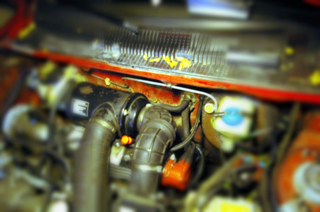

Après une vidange du circuit de refroidissement, soit pour le remplacement d'élément, vidange systématique constructeur ou fuite, il faut le remplir et le purgé de l'air qui s'incruste dans tous les coins.
pendant cette opération on vas en profité pour contrôlé le fonctionne ment du calorstat et du/des thermostat/s d’enclenchement des ventilateurs
De l'air dans le circuit cause un gros problème de circulation du divin liquide et une sur-chauffe peux arrivé vite.
1e partie avec le moteur coupé:
on commence à remplir par le vase d’expansion jusqu'au niveau maxi

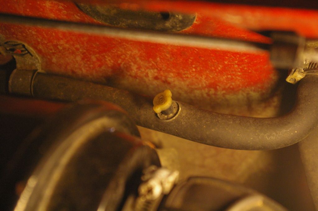

puis on ouvre la vis de purge qui se trouve sur une des durites de radiateur de chauffage
elle se trouve entre le moteur et l'abitacle
on laisse ouvert cette vis temps qu'il ne sorte pas d'eau tout en contrôlant le niveau dans le vase une fois de l'eau sortant on referme cette vis.

Je le trouve pas terrible ton tuto, un thermostat et un calorstat c'est la même chôse. Pour le ventilo c'est un thermocontact pas un thermostat.
Et puis conseiller de faire tourner le moteur avec le vase d'expansion ouvert :0
La chose intéressante est que tu as pris de bonnes photos pour trouver la vis de purge mais sinon le reste c'est quand même trop de l'approximatif je trouve..
