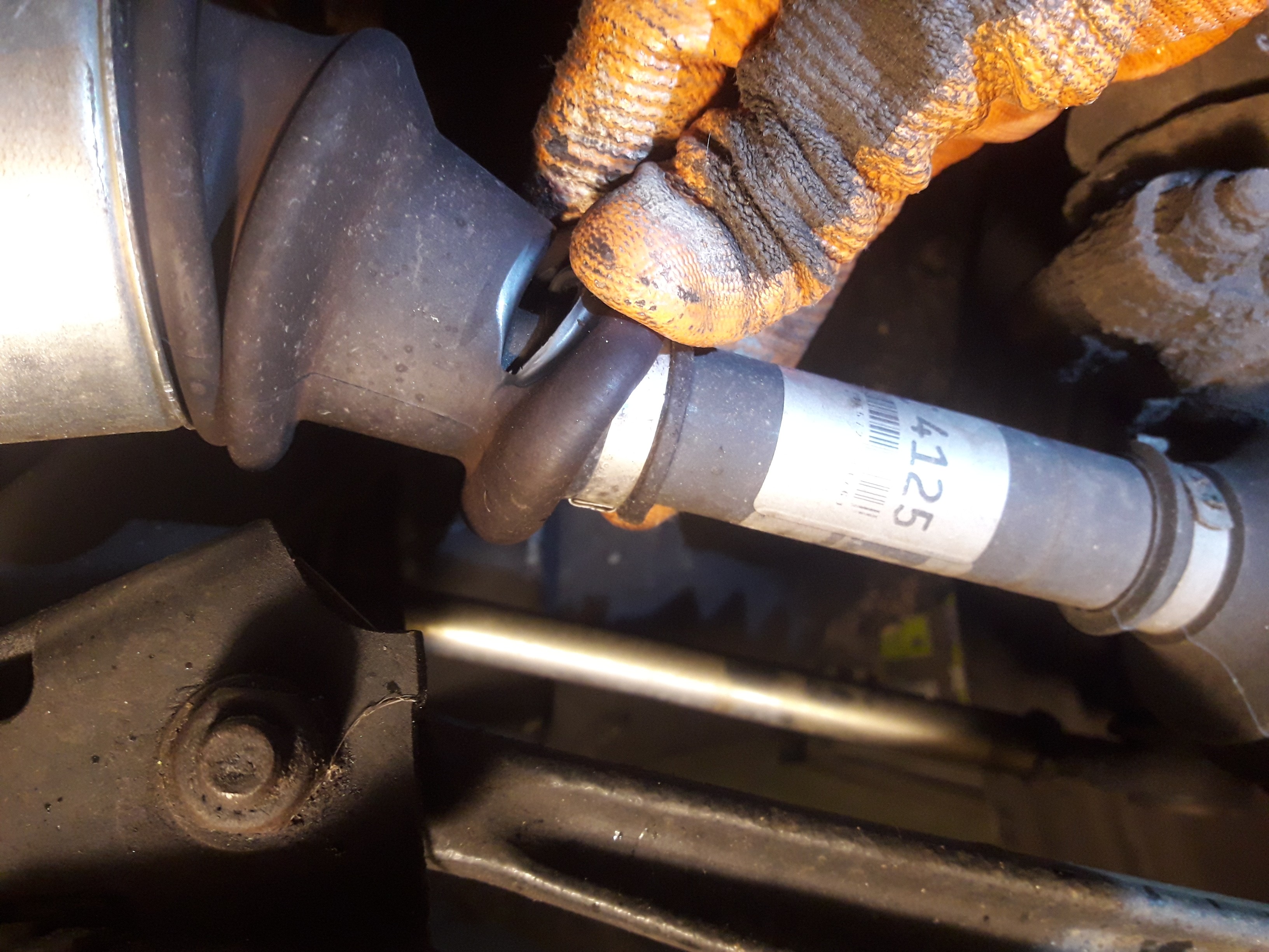

J'ai changé les cardans de ma 205 il y a 3 mois avec des cardans neufs de marque SKF. J'avais un soufflet mort. En changeant mes plaquettes de frein ce week end, oh surprise, rebelote, soufflet déchiré côté conducteur :oops:
Il faut dire que l'angle du cardan côté conducteur m'a toujours surpris. Ca parait difficile d'avoir un caoutchouc qui supporte dans le temps un tel angle
Peut il exister des différences de dimensions même infimes sur d'autres modèles de cardan qui pourraient éviter ces soucis d'angles

L'angle que tu nous montres c'est véhicule levé. Une fois les roues au sol il est beaucoup plus faible.
Mais c'est effectivement étrange qu'un soufflet se déchire aussi vite. Surtout qu'en général ce sont les soufflets extérieurs qui souffrent le plus car plus exposés.

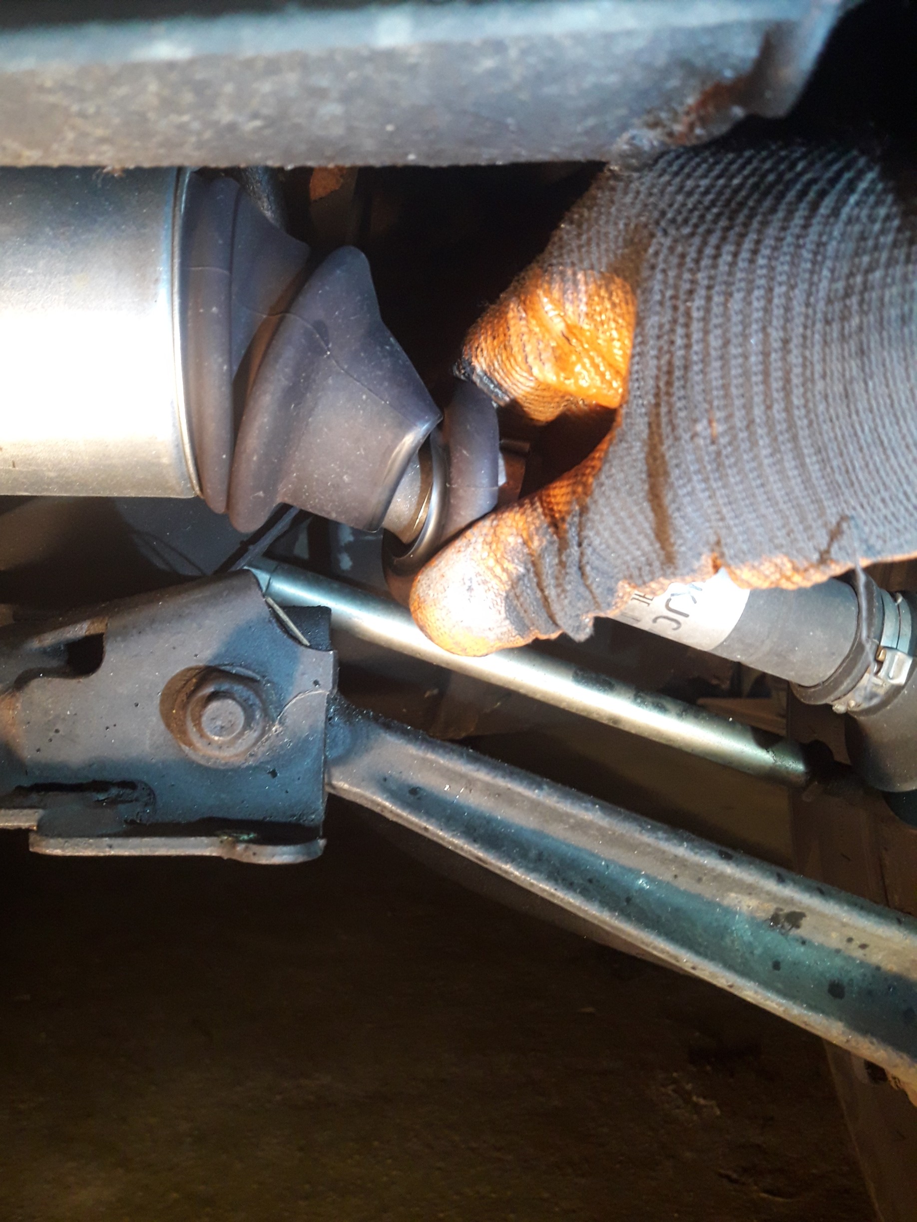

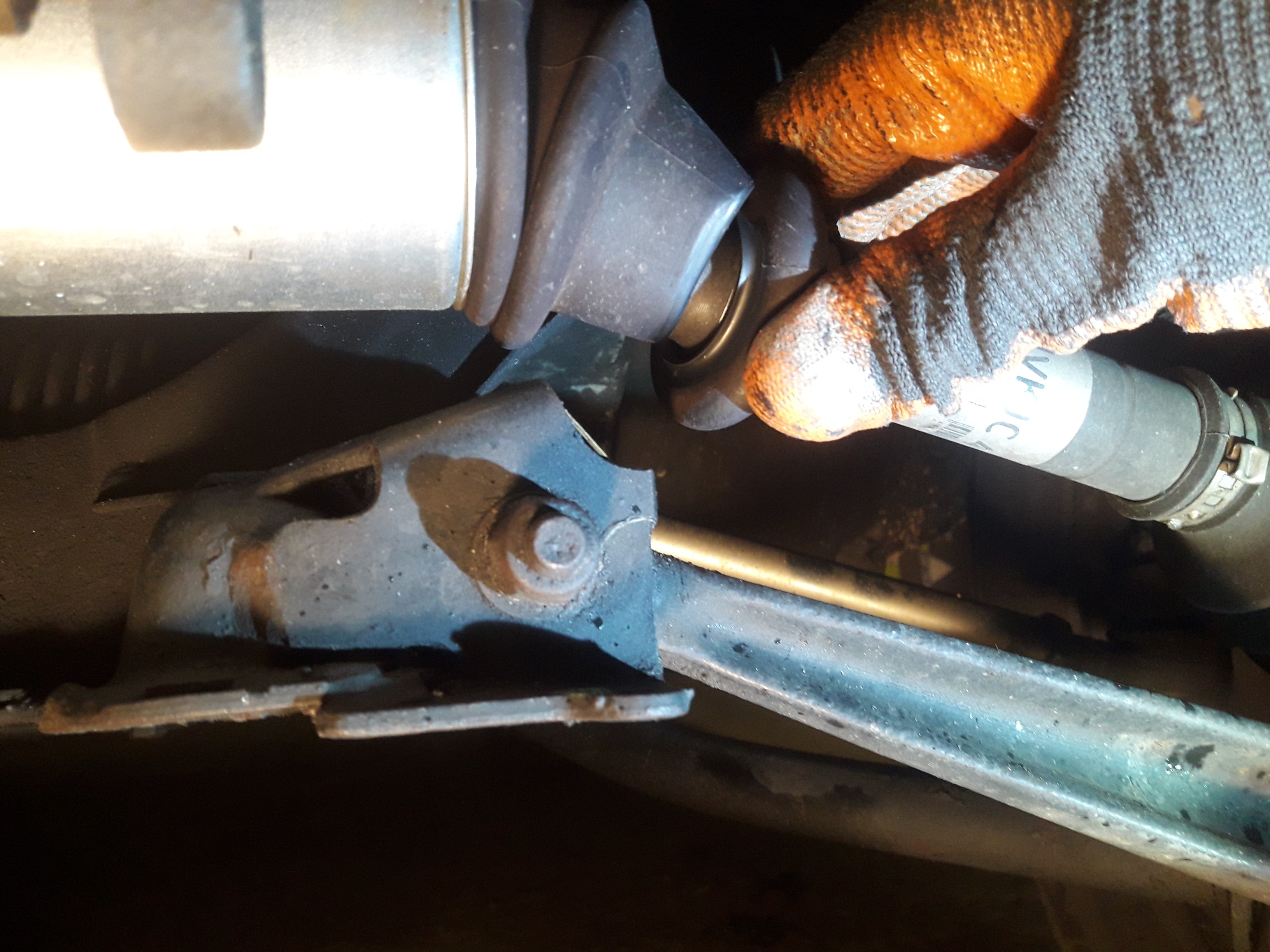

Figurez-vous qu'après contrôle il s'avère que le cardan SKF VKJC 4125 qui a été posé il y a 3 mois a le soufflet côté boîte crevé également... :whoa:
Je tenais donc à vous en informer...
J'espère qu'il s'agit d'un lot défectueux et non d'un problème récurrent. Je vais tenter de contacter le service client de chez SKF pour leur faire part de la situation...
La recherche de pièces de qualité devient réellement un fléau. Nous venons de changer un bras de suspension Delphi qui avait 40000 km...ImageImageImage
