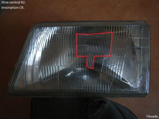

Code européen ( R2) ou H4.

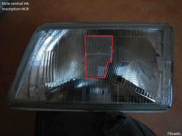

Extérieurement, on les reconnait grâce à leurs stries centrales et à leurs inscriptions sur le verre, CR pour le R2 et HCR pou l'H4 :
Stries optique R2 (code européen) et inscription CR.
Stries optique H4 avec inscription HCR.

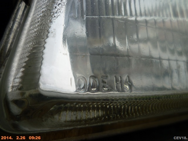

Parfois et suivant le fabricant, Valeo notamment, il y a l'inscription iode H4 dans le coin droit ou gauche.

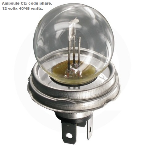

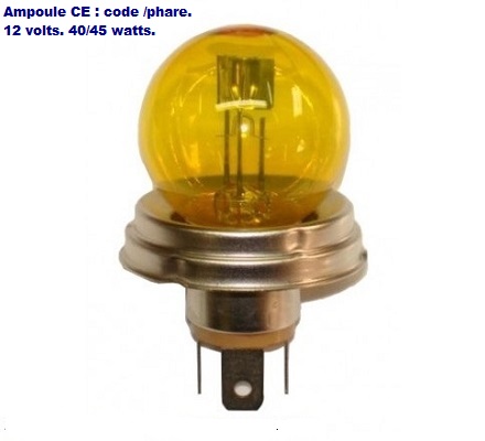

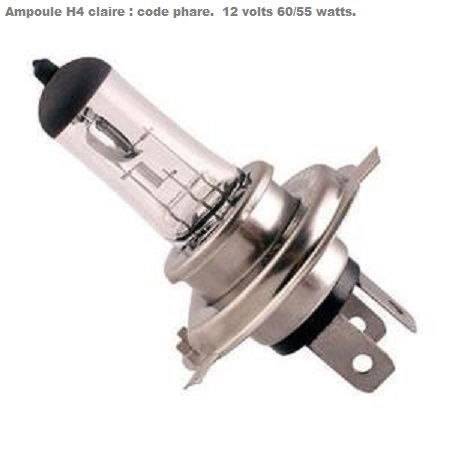

Intérieurement, on les reconnait à leurs ampoules :
Ampoule R2 (code européen) claire ou jaune.
Ampoule H4 claire.

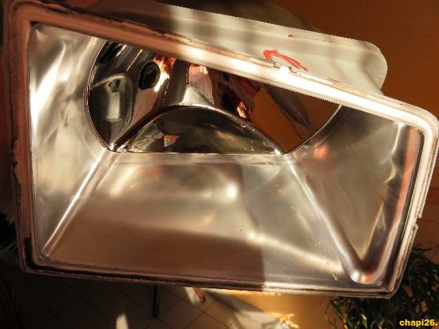

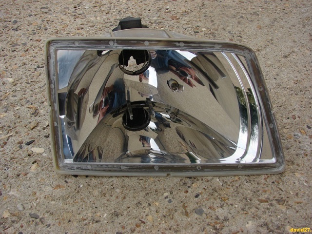

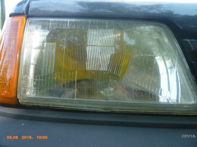

En fonction des phases, le réflecteur est différent :
Optique phase 1 (SEV Marshal) des millésimes 83 à 87.
Optique phase 2 (Valeo) des millésimes 88 à 98.

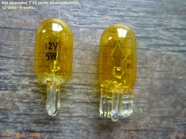

Sur l'optique phase 1, l'ampoule de veilleuse peut-être différente suivant le millésime , T4W ou T10.
Sur la phase 2, ampoule T10 uniquement.
Ampoule veilleuse T4W, sur les premiers millésimes phase 1
Ampoule veilleuse T10 , ensuite et jusqu'à fin de production.

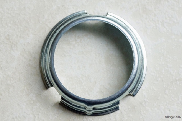

Enfin, Il existe également un adaptateur, pour passer d'un culot d'ampoule R2 à H4 :
Cependant, l'éclairage ne sera pas top, en raison des stries centraux différents.
Vaut mieux oublier donc.
