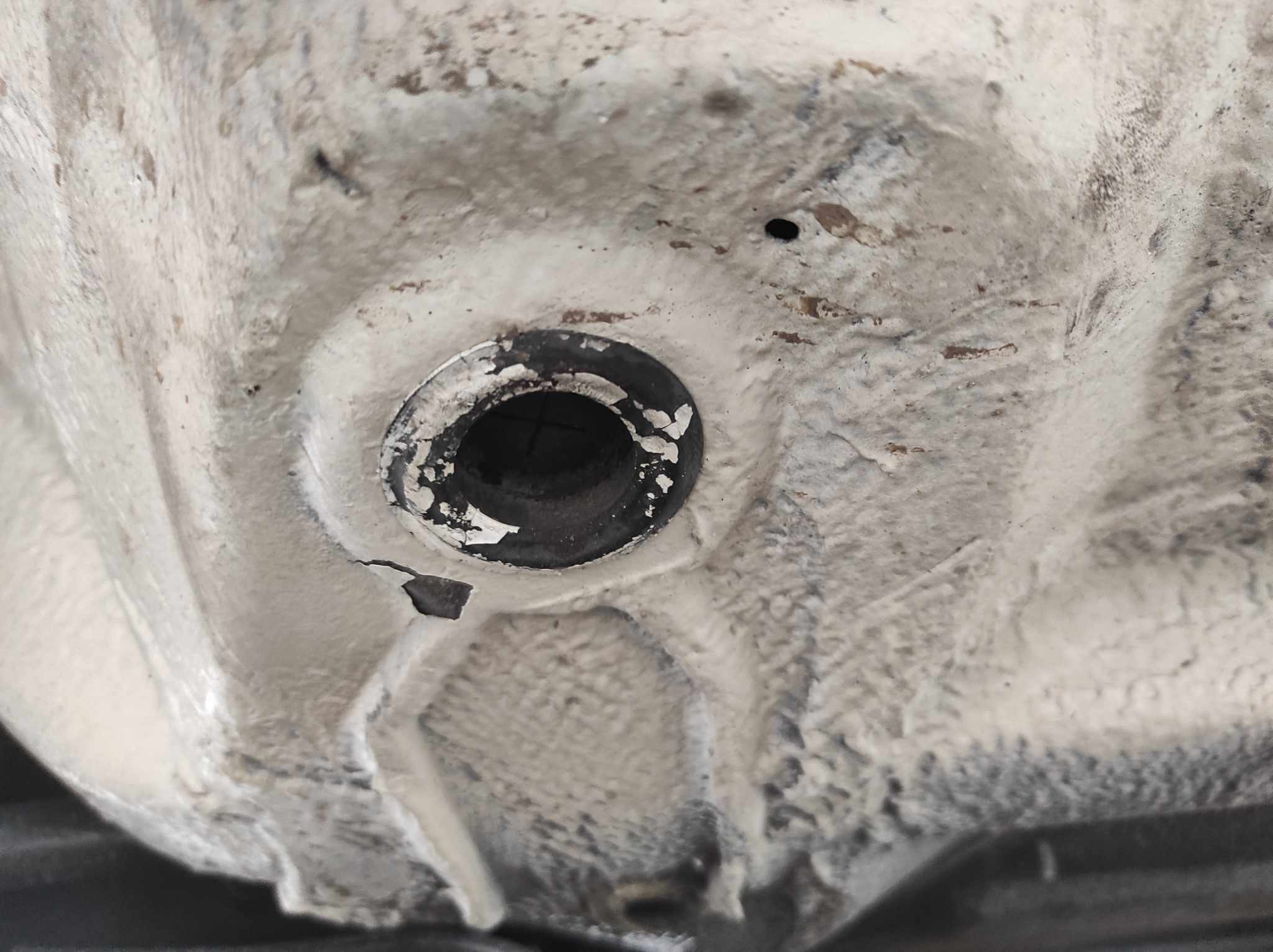

Hello,
Je cherche à remplacer les 2 bouchons de caisse au niveau du plancher avant de ma 205 de 1996.
Le seul souci c'est qu'en cherchant en casse j'ai trouvé 3 type de bouchons différent :
- Un petit bouchon sur les phase 1/2 205/309 complètement fermé <-- Trop petit
- Un bouchon ouvert de 30-32cm de diamètre <-- celui d'origine de la voiture
- Un bouchon gris en plastique avec une forme particulière <-- 205 Génération
Auriez vous la référence / un site qui vend soit le bouchon de SN ou de génération qui semble identique ?
Messages : 1605
Re: Quelle référence pour le bouchon de caisse avant ?
Réponse :
Il faut un bouchon de 35mm --> NFP chez Peugeot
Restagraf en vend sous la référence 1385 en paquet de 6 :
Il se monte en lieu et place pour ce qui auraient le même soucis. C'est exactement celui vendu par Peugeot sur les dernières 205.
