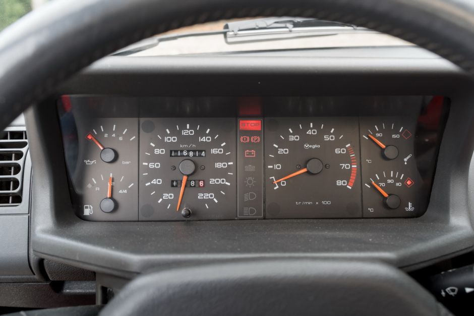

Je suis en train de contrôler les ampoules du tableau de bord sur ma 205 gti 1.6 115 de 1986.
J'ai un doute sur la température d'huile : y-a-t-il un voyant (comme pour la pression d'huile ou la température d'eau) ? Si oui je devrais le voir s'allumer quand la clé est en position accessoire (à condition que l'ampoule soit bonne :) ).
Et pour la réserve du réservoir d'essence, le voyant est-il censé s'allumer quand on met la clé en position accessoires ?
merci d'avance !
fabrice.
Messages : 8281
Re: Question voyants 205 gti 1.6
Il y a bien un voyant de température d'huile excessive mais il ne s'allume pas au contact. Il ne s'éclaire qu'en cas de température très élevée (plus de 150°, et avant d'en arriver là...)
Concernant la réserve de carburant, le voyant ne s'allume pas non plus au contact. :wink:

Merci 3dfx :bien:
Donc c'est tout bon du côté de mes voyants !
