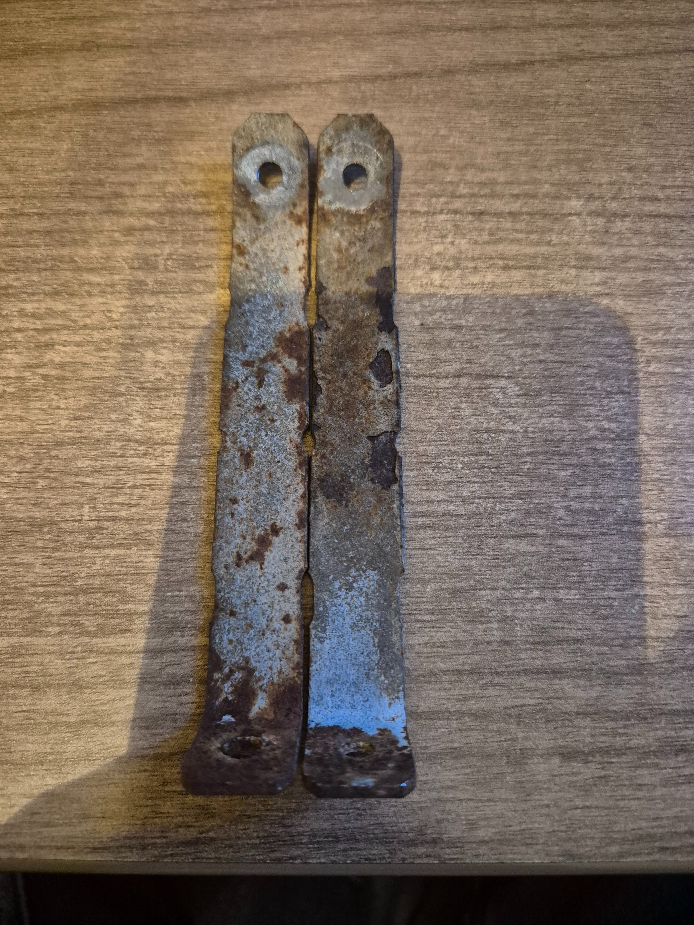

Curiosité du jour, je voulais remonter les raidisseurs d'une jupe arrière de 205 GTI et au moment de les monter ils forcent trop la jupe vers le bas.
Sur servicebox je vois pourtant une seule référence 7415 92 ( https://205.yo.fr/FR/205F/7/74B10A.HTM ).
Du coup le trou est placé différemment sur les caisses de GTI ou mes 2 raidisseurs sont tordus ? Ils tenaient très bien une jupe classique sans la déformer.

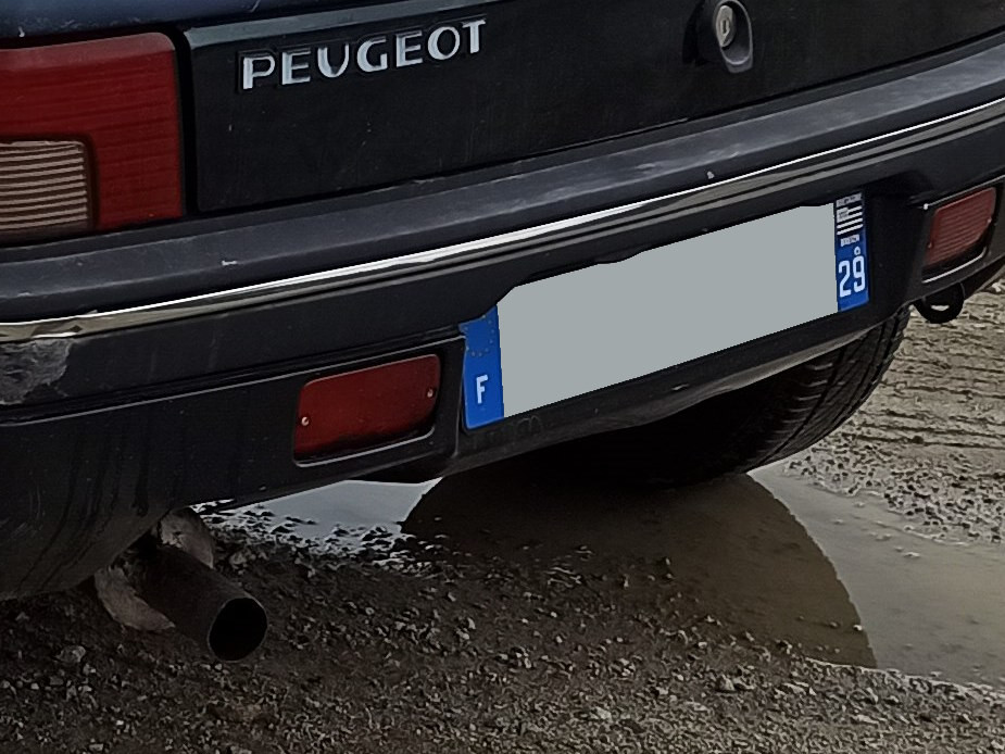

les jupes de pare-choc GTI de normale sont bien différentes, ce qui diffère c'est la partie haute qui est plus longue, donc la jupe GTI descends plus bas.
La logique veut que les raidisseurs GTI soient plus longs de la différence, mais d'après servicebox non...

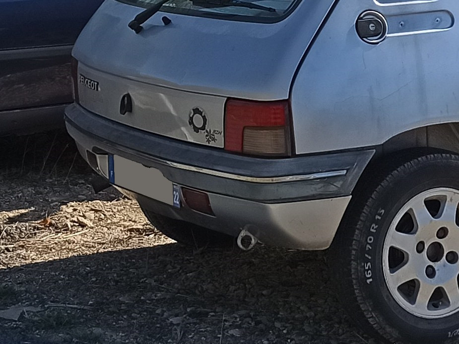

photo pour illustrer : la différence entre la jupe de ma Gentry et celle de Princesse, visible entre les feux (identiques) et la jupe (différente)
