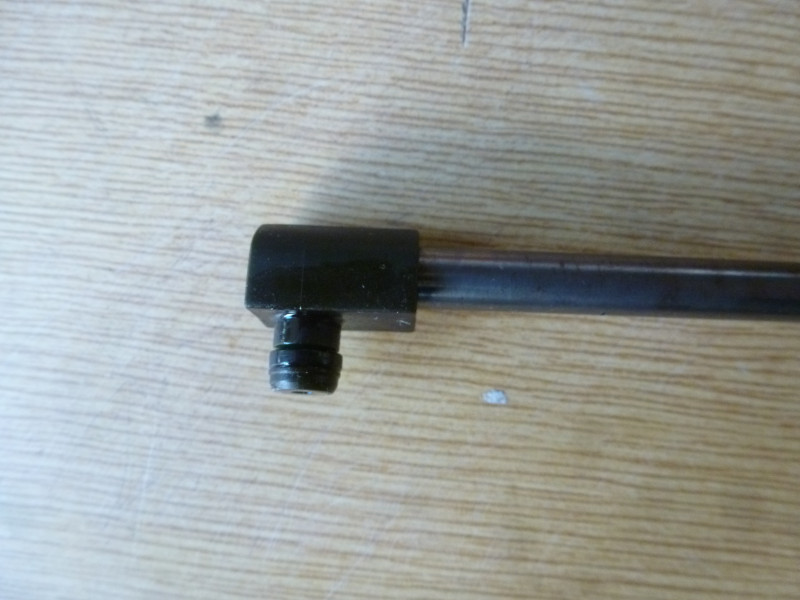

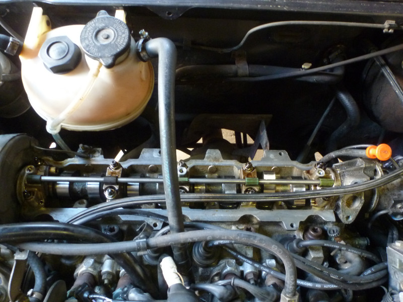

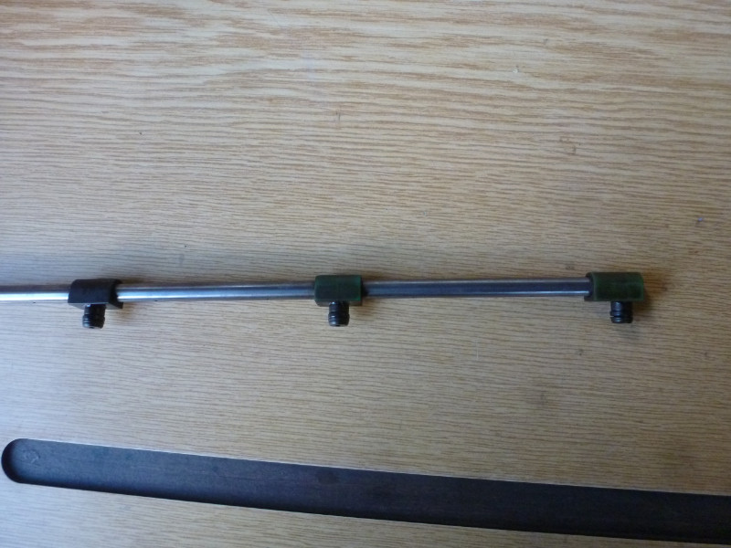

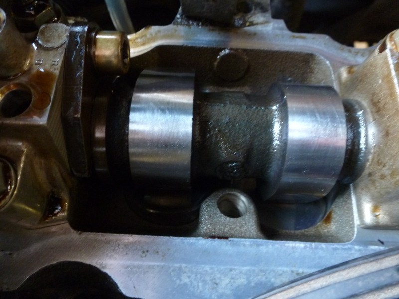

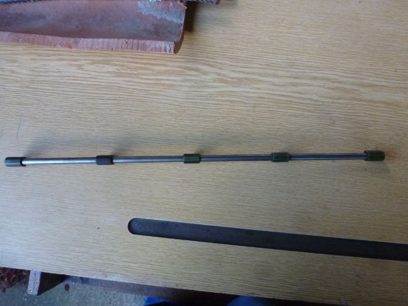

Ce week j'ai ouvert mon cache culbuteur et sorti la rampe, regardez la photo
Elle est quelle couleur à première vu marron :oops:
mais a y regarder de plus prêt et après un petit nettoyage elle serai bien verte
J'ai quand même démonté le graisseur de l’extrémité il possède le joint et l’intérieur est bien vert aussi
Avec le temps et l'huile la couleur a tourné, il faut regarder de plus prêt pour être sur que c'est une verte :)

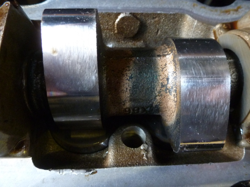

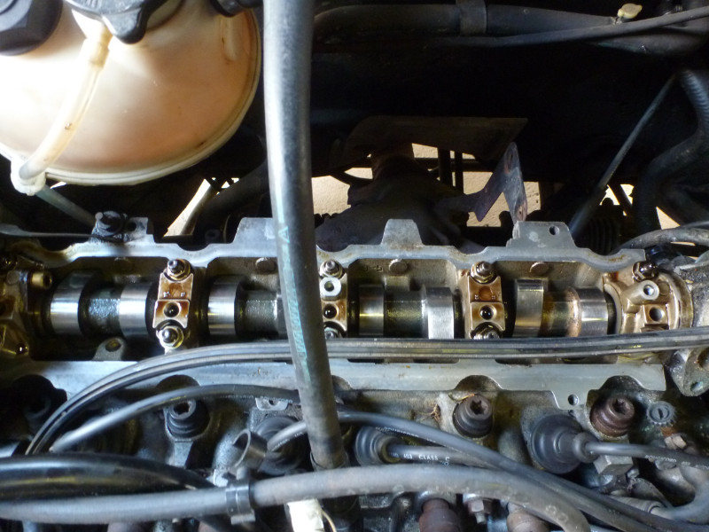

Voila quelques photos des cames je pense que c'est bon, confirmé moi
Aller hop je remonte

Si jamais l'huile l'a rendue marron: la verte a des joints, la orange n'en a pas :wink: Tu les as changés? Car ils ont l'air bien carrés sur les photos.
L'AAC a l'air tout beau, pas de perte de matière évidente donc c'est bon (tu aurais pu mesurer les cames au pied à coulisse pour confirmer) :)

Non je l'ai juste démonté pour vérifier que j'avais la bonne rampe , mais je n'avais pas sous la main les joints.
Je l'ai commanderais, quitte a re démonter plus tard pour les changer.

Pouvez vous me dire ou je dois prendre la mesure au pied à coulisse et quel valeur je dois avoir ?
Merci de vos retour
A++
Pascal
Pas de lien Couleur: Gris magnum (M0TA)
205 GTI de 1990 - 178000kms
205 XR de 1989 - 616000kms
Messages : 17528
Re: Rampe de graissage
La mesure se prend de l'arrondi à la pointe de la came.
Les cotes sont différentes entre came d'admission et came d'échappement.
Note les différences de mesure entre les cames de chaque catégorie. Plus elles sont faibles mieux c'est. Ca ne devrait pas dépasser le 10ème de millimètre. :wink:
