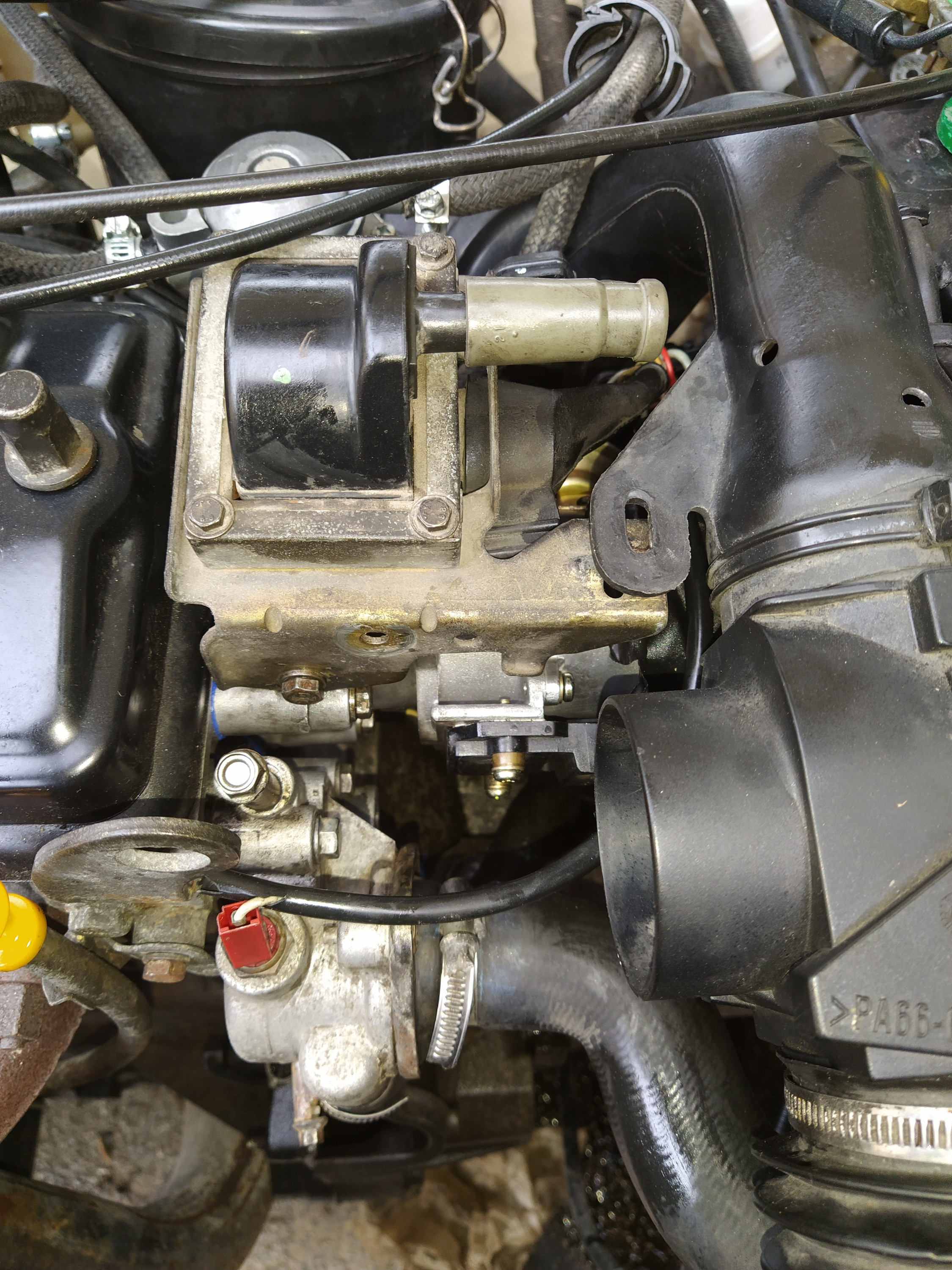

Thibault63 a écrit : ven. 20 août 2021 21:21 [...] J'ai juste une fuite dans cette zone :shock: ça coule partout sur la boite de vitesse. Mais ça date d'avant le changement de l'allumeur et je me demande si c'est pas la pompe à essence, j'ai remplacé le joint papier par de la pâte, on verra.
Si vous avez une autre idée d'où ça pourrait venir...
Superbes photos :bien:
Pour la fuite faut déjà diagnostiquer une fuite de quoi ?
Essence = fuite qui nettoie là où ça coule
Huile = gras
LDR = traces blanches
Liquide de freins ?
Huile = gras
Liquide de freins ?
Pardon je n'avais pas précisé, c'est de l'huile :mrgreen:
Et ça vient de la zone de l'allumeur car il y à une goutte d'huile (propre et fraiche) au niveau du dessous de l'allumeur... et après ça recouvre la boite et on en retrouve sous la voiture :shock:
Ca fait un moment que ça coule et j'avais incriminé l'allumeur (le joint speed au fond vieilli mal), sauf que je l'avais éliminé depuis la réfection de l'allumeur (tout est neuf).
J'ai aussi éliminé la pompe à essence ainsi (je l'ai refait).
Il ne reste que le "boitier d'allumeur" qui est la pièce fixée sur la culasse sur la quelle viennent se fixer l'allumeur et la pompe à essence.

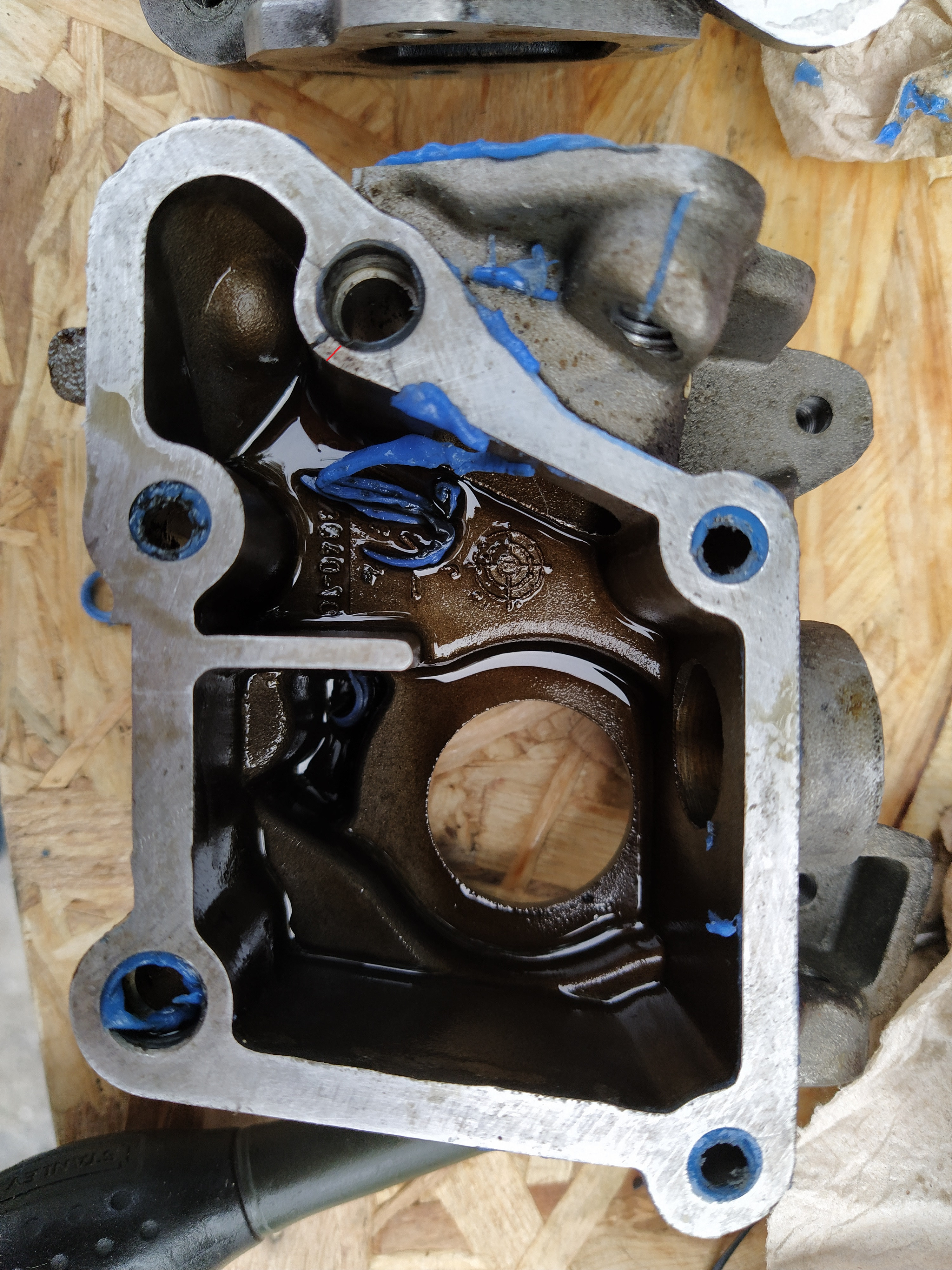

C'est parti pour le démontage et là on comprends mieux pourquoi il y avait une fuite aussi conséquente dans la zone :rirejaune:
Une grosse fissure dans le boitier :whoa: :shock:
Est-ce que ça pourrait venir de l'insert ? :grattetete:
En tout cas il faudra le remplacer !
Je suppose que cette pièce est la même sur tout les TU à carburateur ? (avec la fixation pour l'allumeur qui est la même sur tous et la pompe à essence qui est identique...)
Je vous tiendrez au courant si je trouve la pièce.

Alors bonne nouvelle, j'ai répidement trouvé (via un groupe Facebook de vente de pièces de 205) le nouveau boitier d'allumeur :D
En plus il semble être renforcé à ce niveau par rapport au mien (voir trait rouge sur la photo).
En revanche je n'ai pas le petit incert de centrage qui va en face (rond vleu sur la photo) :shock: ni sur le nouveau, ni sur l'ancien, j'espère que ça ne posera pas de souci :oops: :gene:
En plus il es ttout propre, la personne qui me l'a vendu a bien pris le temps de me le nettoyer :bien:
Donc on commence par bien nettoyer les plans de joint avant de mettre un petit cordon de pâte sur le nouveau boitier et le revisser sur la culasse (ce sont des visses m6 sont 10Nm de serrage :bien: )
Et voilà un beau montage tout propre :D

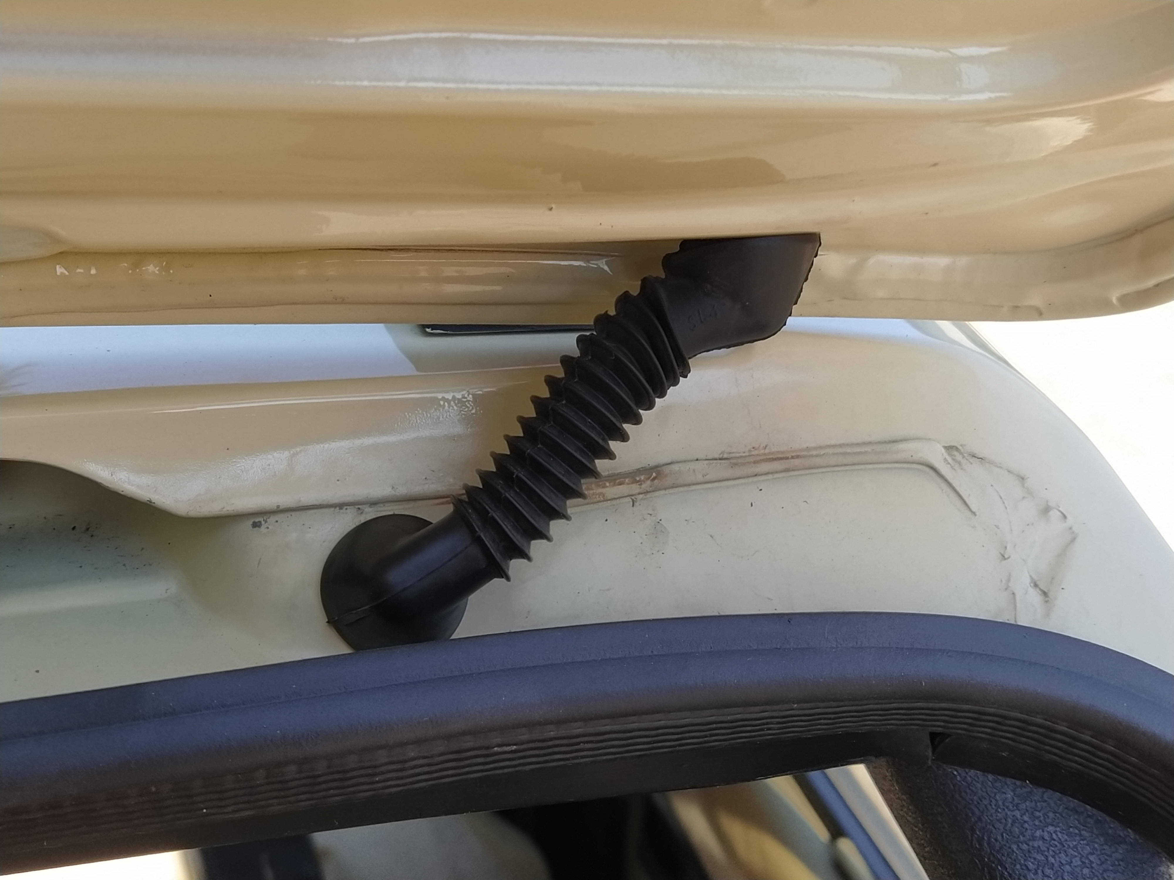

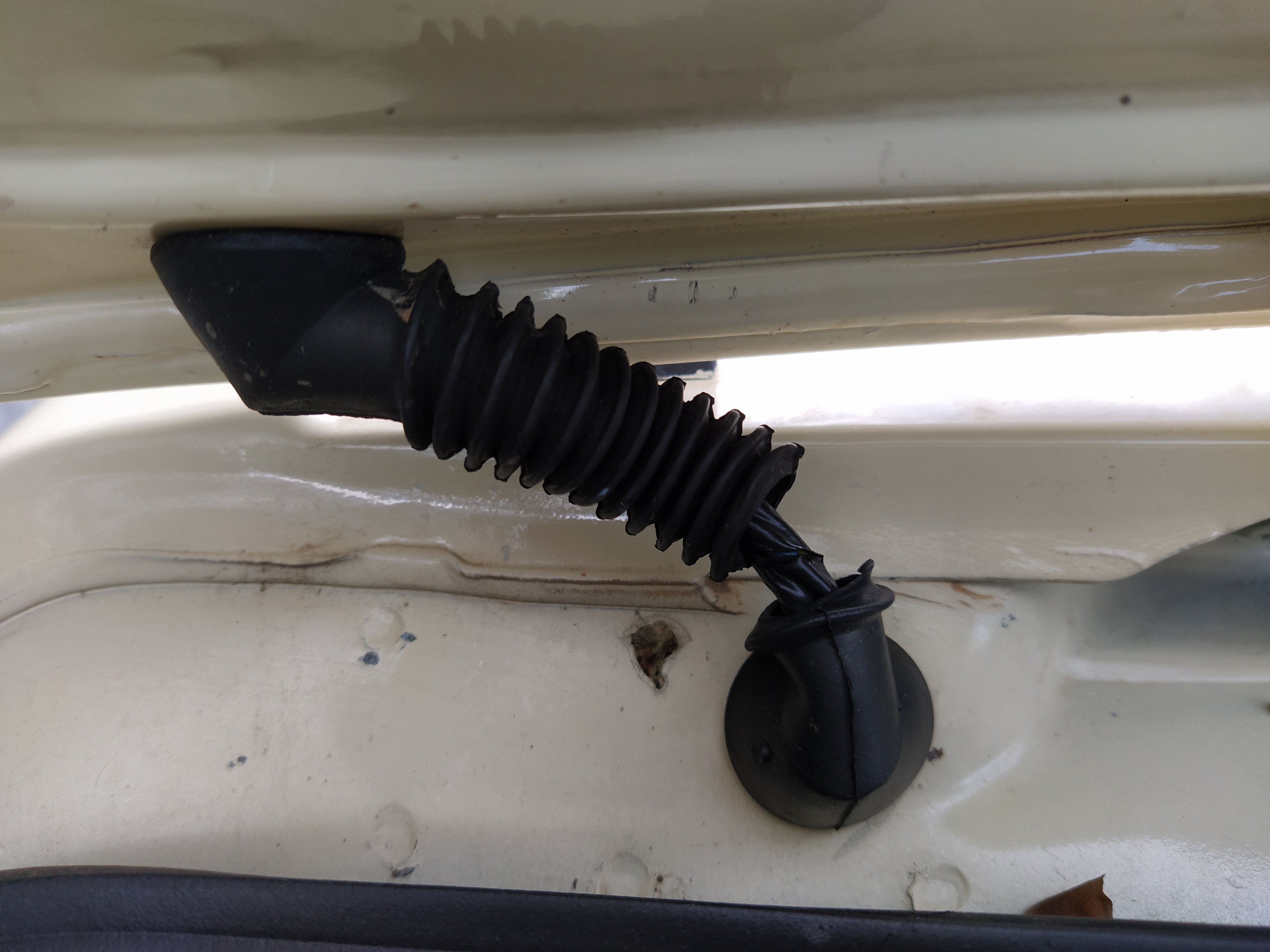

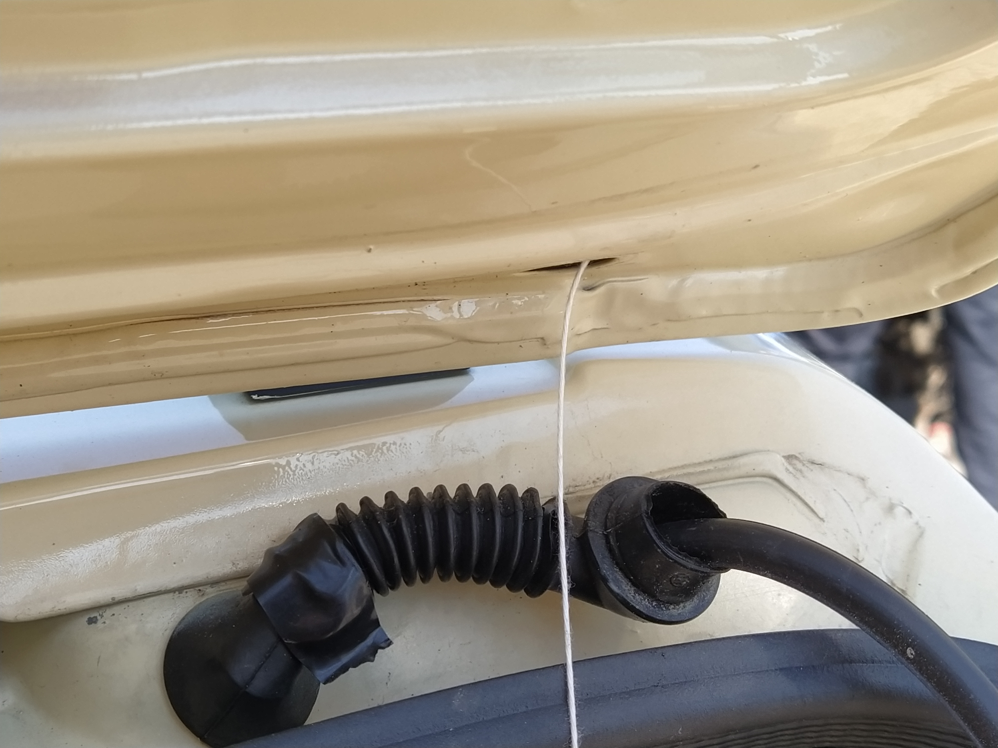

:arrow: Les soufflets de coffre qui étaient HS
Alors j'ai retiré les câbles/tuyaux en tirant une ficelle pour monter de nouveaux soufflets comme neufs et repasser les câbles dans le hayon (en 1h ca se fait bien :D)
Ce qui est dommage c'est que j'ai encore une entrée d'eau dans le coffre (par le hayon c'est sur, mais là je séche :oops: (je vais tester d'arroser le hayon en me mettant dans le coffre et voir d'où l'eau rentre).

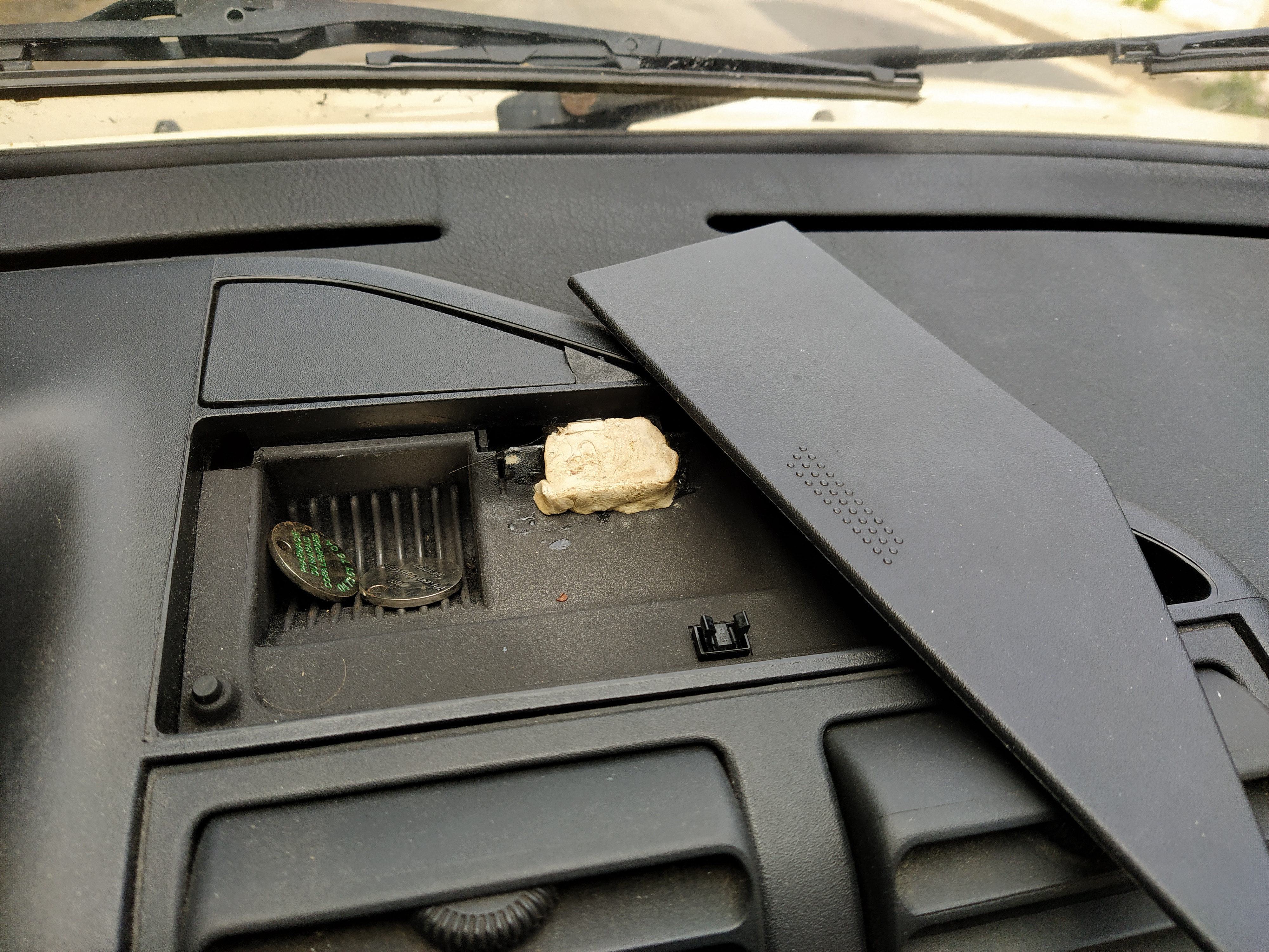

Et j'ai eu un trés jolis cadeau d'anniversaire par mes amis :D une belle boite a monnaie toute neuve ! :D
Alors sans perdre une minute c'est tout monté dans ma voiture

Thibault63 a écrit : mer. 27 oct. 2021 15:22 Ce qui est dommage c'est que j'ai encore une entrée d'eau dans le coffre (par le hayon c'est sur, mais là je séche)
C'est un comble...
Joli cadeau en tout cas

Jacquesdu67 :lol: :lol: :lol:
Thibault63 Ahh ouais ça rend tout de suite vachement mieux avec le range monnaie neuf !
Sympa le cadeau :bien:
