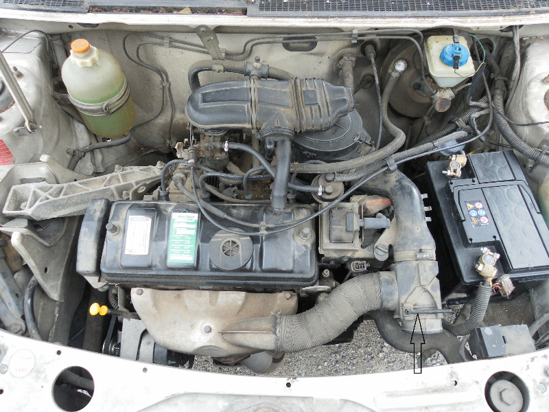

Salut Vincent,
Alors la durite qui "sert à je ne sais pas trop quoi" :lol: a pour véritable fonction d'envoyer de l'air chaud "récolté sur collecteur d'échappement" au moteur, pour les démarrages hivernaux par temps froid.
D'ailleurs la manette servant à changer de position (hiver/été) est absente sur ta multi...
Photo prise sur ma petite Junior :
Bon nettoyage et bonne réfection car il y a un peu de travail tout de même... :wink:
