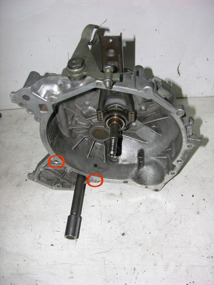

J'ai eu le même problème que vous. une vis a échappé a ma vigilance pendant 1 heure. Heureusement que je n'ai pas forcé avec le tournevis sur le carter. parcequ'en position allongé presque collé au moteur on a aucun recul pour repérer les vis qui se cachent dans les coins ! Assurez vous d'avoir bien retiré l'une de ces 2 vis carter, je ne sais plus exactement laquelle des 2.

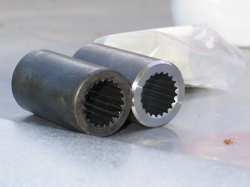

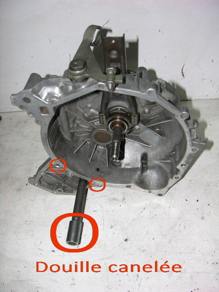

vous avez peut être aussi un problème avec la douille cannelée qui est trop usé et s'est bloqué sur l'arbre de boite. c'est arrivé à certains. Cela arrive quand on attend trop longtemps pour changer cette fichue douille. Si cette douille s'est bloqué sur l'arbre de boite, c'est la partie basse du carter d'embrayage qui bloque. le joint bleu qui n'est pas responsable de ce blocage n'est présent sur la partie basse que parce que l'huile moteur passe dans la partie inférieur du carter. le silicone bleu serait totalement inutile au dessus: il n'y a pas d'huile qui circule dans le carter d'embrayage.
Douille neuve a coté d'une douille rincée

Vous devriez tourner à la main la roue dans un sens puis dans l'autre, cela va faire tourner l'arbre ou se trouve la douille cannelée
Le mieux serait d’être 2. un qui tourne la roue dans un sens puis dans l'autre pendant que l'autre tire sur la cloche d'embrayage. Cela devrait venir :)
Quand vous aurez réussi , je vous enjoins à changer cette douille
https://www.pieces-de-rechange-classic. ... ar-bv.html
Il s'agit d'une refabrication par une association, cette pièce a longtemps été indisponible sur le marché
Ne tardez pas à la commander, il semble qu'il en reste très peu en stock.

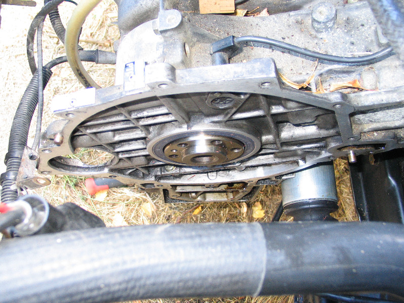

Pour vous assurer que c'est bien la douille qui bloque, dévissez la triplette et tirer. Vous aurez seulement un joint supplémentaire a refaire au joint bleu ( il n'y a pas de joint papier a cet endroit mais un joint silicone noire, l'huile moteur passe a l’intérieur )
si la triplette résiste alors c'est la douille qui coince ( sur l'arbre du bas )car normalement la triplette vient toute seule.

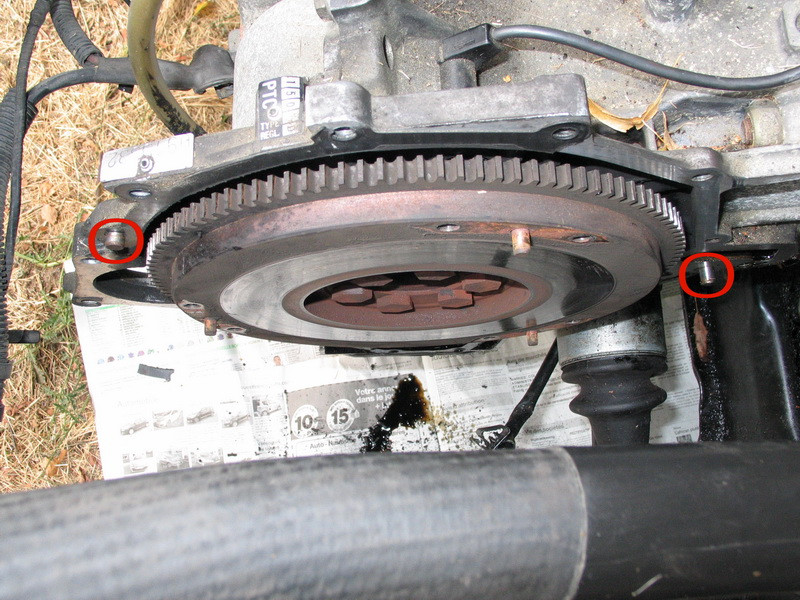

J'y pense, vous avez aussi 2 guides en plus de toutes les vis qui maintiennent la cloche sur le bloc moteur. essayez de les repérer et aspergez les de WD 40. il n'y en a aucun dans le bas.
vu du dessus
