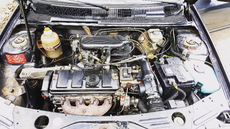

Salut à tous ! :)
Après un post sur le forum j'ai cru comprendre que le moteur 1.4 TU3S de ma 205 GT de 1991 n'en était peut être pas un.
En effet sur le papier tout correspond c'est une GT 20AK22 K2A 7cv etc...
Pouvez vous me dire si par hasard le moteur est celui mentionné car pour ma part il s'agit aussi d'un TU3S !
J'espère avoir été clair dans ma question ;)
Bonne journée à tous

Reconnaitre un moteur avec une photo c'est pas simple car rien ne ressemble plus a un TU qu'un autre TU :lol:
Néanmoins au vue du carbu on dirait un TU3F2 : le TU3S a le même carbu mais pas le petit réservoir d'air a gauche et la commande d'accélérateur est en métal pas en plastique (je te laisse vérifier :wink: c'est là qu'arrive le câble d'accélérateur).

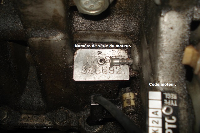

Normalement tu as une plaque avec un numéro moteur et le code moteur en bas a droite du bloc (quand tu es face a la voiture)
Ou si c'est un bloc fonte (comme je pense) c'est gravé directement dans le bloc au même endroit mais un peut plus haut :bien:
Bref je te laisse regarder.
