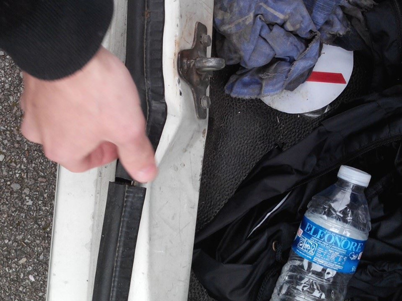

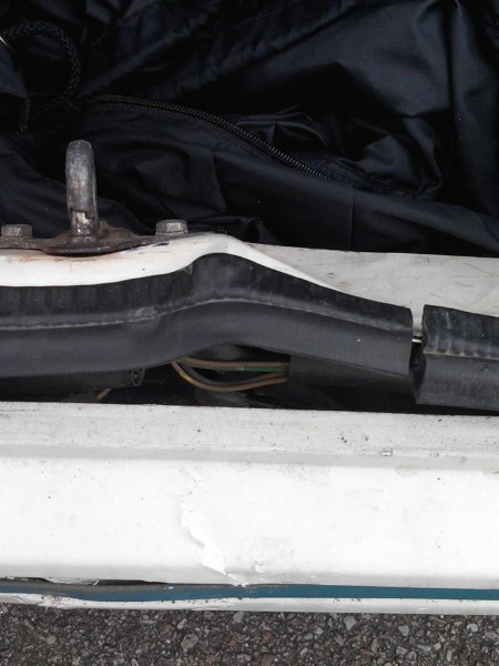

Voici des photos
Je n'en ai pas pour le plancher par contre, mais disons au max une courbure de 5-10° sur le moitié de la largeur de la voiture.

Comme ça je dirais que ça doit pouvoir ce redresser mais ce n'est que mon avis...
Pour le plancher d'après ce que tu dis ça doit pouvoir ce faire à mon avis, voila ce que je ferais si j'ai bien compris ce que tu as décris
Si le "pliage" est vers le haut ( en regardant dans le coffre ) en posant une planche ( ou un truc plat ) qui recouvre le maximum la bosse puis en tapant dessus ça peut éventuellement ce remettre en place, si le pliage est vers le bas donc que ça fait un creux, faire la même chose mais faut démonter la roue de secours et le panier et faire ça sous l'auto
Enfin avant de faire ça faut redresser le panneau arrière la j'ose pas trop m'avancer sur la méthode ( pas envie de passer pour un bourrin
Costaud la 205 quand même
