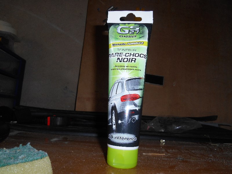

Y'a aussi le GS29 : une sorte de créme que tu appliques sur tes plastiques pour les reteindre.
Je sais que Inflame29 l'utilise pas mal. D'ailleurs il devrait vite rappliquer sur ce sujet, c'est un pro de ce truc.
Perso je suis un pro de la bombe. Ca va super bien et ça tient au moins un an (les miennes ont un an et pas bougées). Faut juste prendre de la bonne peinture.
Tu nettoies bien, tu passes un coup de papier de verre fin, tu nettoie à l'eau (pour virer la poussière), une fois sec tu peints fines couches pour éviter les coulures. Mais tu peux en mettre plusieurs (j'en avais fait 5 sur les miens).
Pour les poignées tu peux les peindre en place sur la voiture. Tu masques bien la carrosserie avec du scotch à carrossier et des journaux et ça va nickel :bien:
Re: Réfection pare choc/baguette/poignée porte...

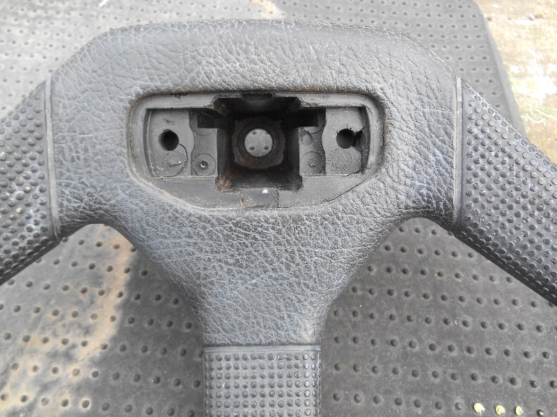

GS27 également.
J'avais refait le centre du volant en cuir de mon ex TD;
Avant:
Après:

205sm a écrit :GS27 également.
Avant:
Après:
Couleur: Vert fluorite (M0SS)

si tes plastiques ne sont pas trop décolorés tu peux utiliser le polytrol ou alors s'ils sont vraiment blanchis, tu peux les "reteinter" avec le GS27 par contre moi j'ai pris le gris.
Tu peux voir les photos dans la présentation de ma Zénith !
http://www.planete-205.com/forum/ma-205 ... 58484.html

Le mieux pour moi reste le GS27. J'ai eu ma 306 pendant 10 mois et cela n'avait bougé. J'ai temps en temps des nouvelles et les PC sont toujours noirs.

Petite question concernant les teintures par contre : quelles sont les différences en GS29 et GS27? la teinte? la qualité?
