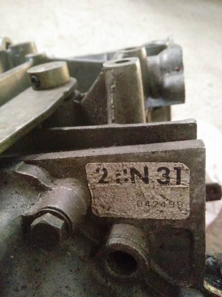

Tu seras fixé tout de suite en relevant le repère inscrit sur ta boite:

l'étiquette n'est malheureusement plus sur la boite, par contre j'ai une autre boite avec cette étiquette.

Celle-ci est bien une boite de 1900 :bien:
dethomaso a écrit :BE1/5T pour XU9JA (CT19x17, CP16x59) pneus 185/55 R15:
Neuve: 2BL77, 2BN31, 2BP25
Echange standard avant 05/1988: 2BL77, 2BN31
Echange standard à partir de 05/1988: 2BP25
Si, sur celle qui est montée, tu ne retrouves aucun marquage, une des seules solutions pour l'identifier, c'est d'ouvrir le différentiel, le couple conique étant gravé sur la couronne.
Ceci dit, si tu es à 3000 tours à 90 en 5ème, ça semble être effectivement une boite de 1600, dont le couple conique (16x65 contre 16x59 pour la 1900) donne des rapports plus courts pour le même étagement. Celle de 1900 est au-dessus de 100 à 3000 tours en 5ème.

Ok merci. Au moins j'ai une boite de 1900, donc ça sera à remettre dessus. En espérant qu'elle fonctionne bien.
