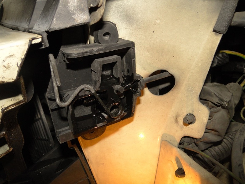

Pour le réglage vertical, dans le compartiment moteur à côté des phares (côté extérieur) vous trouverez une pièce avec une visse qui dépasse et à côté le téton correcteur.
Vous placez le téton en position haute (voiture vide) et à l’aide du tournevis vous faites varier la hauteur du feu.

Ensuite vous faites le réglage horizontal, de l’autre côté du feu, dans le compartiment moteur vous trouverez cette petite manette. Il suffis de tourner pour faire varier la rotation du phare.
Pour mieux comprendre son fonctionnement, j’ai enlevé le phare. Au passage j’ai mis de l’huile fine pour mécanismes d’horlogerie afin de faciliter son mouvement.
Pour le réglage horizontal j’ai fait de telle sorte que la zone du faisceau pointée par la flèche soit en face du phare.
Plus qu’à passer à l’autre feu. C’est exactement pareil.
