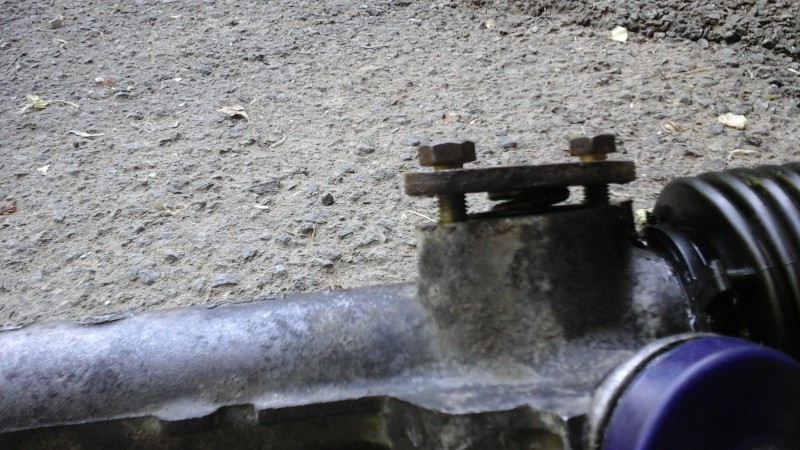

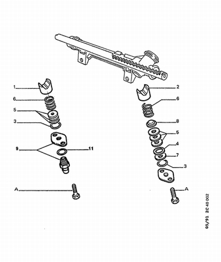

En pleine réfection total de ma 205, j'ai pu attaquer dernièrement la direction.
J'ai donc changé les biellette de direction et le palier. mais j'ai pu lire a divers endroit que l'on parle d'un réglage de précontrainte du ressort.
Mais impossible d'avoir plus d'informations sur ce réglage, ni photos.
Je sais juste que le ressort est caché derrière le cache et ses deux vis, et que le réglage est de 0,06
Ou mesuré ce jeu ?
Merci de vos réponses.

Re: Réglage précontrainte ressort de direction à 0.06
Je pense qu'il s'agit de l'espace à mesurer entre la plaque et la crémaillère lorsque les 2 vis sont desserrées. :voyons:
6 centièmes me paraissent peu cependant et je ne suis pas sûr du tout de ce que je raconte. :gene:
Message par benda95280 »
Je ne m'attendais pas a sa de ta part JPB :shock:
Je peux dire qu'avec uniquement le poussoir en plastique et le ressort en place dedans, sa dépasse déja de plusieurs millimètres :
J'ai comme un doute, ou j'ai un problème ...
Juste quelques millimètres de trop non ? Aucune rondelle ajouter sur cette photos ...
A la main, il est plutôt dur, une fois vissé, de faire des aller-retour avec la direction.
