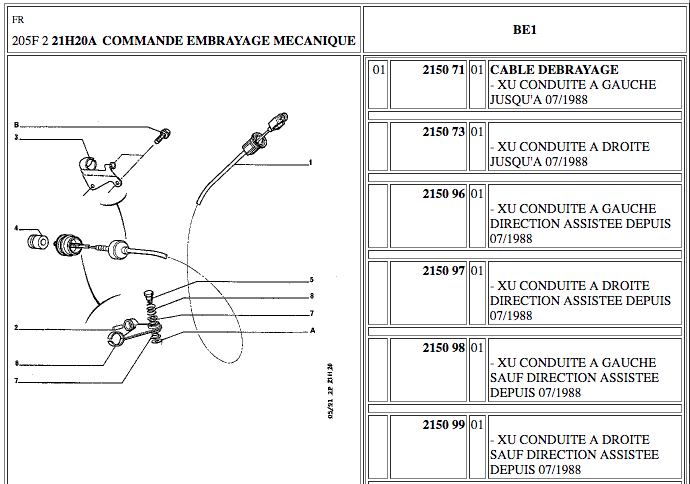

Il y a effectivement plusieurs possibilités pour une BE1. Elles ne dépendent pas du nombre de vitesses mais de l'année de mise en circulation et de l'option direction assistée :wink:
Voilà pour t'aider:
La référence Peugeot te donnera la correspondance en marque de rechange. Chez AD, ils ont souvent du Seim (équipementier d'origine) en retrait immédiat ou commande comptoir sous 24h max.

Ben... avec votre VIN vous allez sur le site : public.servicebox.peugeot.com et vous aurez la référence exacte de votre câble.

donpipo a écrit :La référence Peugeot te donnera la correspondance en marque de rechange
Merci donpipo, ça m'a permis de vérifier que celui que je pensais être le bon est bien le bon (2150 71).

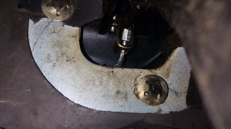

J'ai réussi à démonter le cable. Je vais recevoir le neuf d'ici à 48h. Je vous tiens au courant du remontage.

J'ai réussi à poser le cable d'embrayage neuf. Ca fonctionne bien pour le moment. Je dois faire de la route ce weekend. Si tout se passe bien, je posterais quelques photos pour illustrer la réparation.
