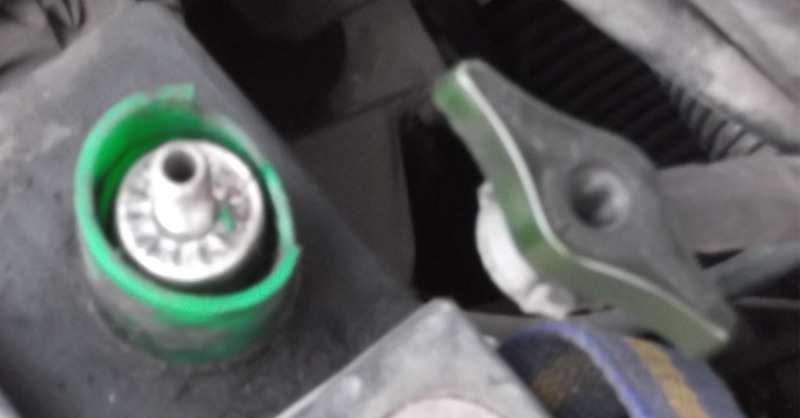

On m'a donner une batterie quasi neuve qui irait bien dans ma 205. Et au moment de la mettre, aïe, il y a une espèce de filetage soudé à la borne négative de la batterie d'origine et un espèce d'écrou soudé au câble (voir les photos). Impossible d'enlever le filetage pour le mettre sur ma nouvelle batterie. Est-ce une pièce qu'il faut acheter et emboiter sur ma borne ?
Merci de m'éclairer !

froggun a écrit : Impossible d'enlever le filetage pour le mettre sur ma nouvelle batterie. Est-ce une pièce qu'il faut acheter et emboiter sur ma borne ?
Apparemment, le gars sur ce forum arrive à enlever cette pièce.
http://www.forum-auto.com/pole-techniqu ... 541745.htm
Mais comme tu as la borne verte qui se visse dessus (visible sur la photo), il te suffit d’inter-changer le câble de masse.

Oui ça se démonte, lorsque j'ai changé ma batterie y a 2 ans, après avoir desserré la borne négative (avec l'espèce de poignée verte qui se visse sur la borne comme sur la photo), tout l'ensemble est venu, restait juste les bornes cylindrique qu'on voit sur les batteries. Je sais pas si je me suis bien exprimé pour expliqué par contre...

oui cette partie s'emmanche sur la cosse négative de la batterie ( elle n'est pas soudée). cette pièce est vendue au détail chez peugeot. j'en ai acheté une il y a longtemps, je ne me souviens plus du prix, le filtage était foutue. elle evite une inversion bete de polarité + et -.
tu dois pouvoir la retirer de ton ancienne batterie ( la mienne n'a pas l'isolant vert). retire cet isolant vert, en tirant sec vers le haut et tu verra le mécanisme de retenue. :cote:
Voila comment c'est fait à l'intérieur, il faut pouvoir écarter 1 ou 2 lamelles pour retirer cette cosse de ta batterie.

Merci pour votre aide et les photos. J'avais déjà essayé de tirer le filetage avec une pince mais ça ne voulait pas venir. Je vais réessayer en tirant l'ensemble avec le cache vert et au pire je l'arrache pour voir les espèces de ressorts qui retiennent.

j'ai le meme connecteur, mais je n'ai plus le plastique vert de protection :lol:
une fois qu'il est devisser, il suffit de tirer dessus pour qu'il se detache de la batterie, et le mettre sur la nouvelle :wink:
normalement il faut que ce soit graisser, pour facilité la conductivité, eviter que ca rouille et que ca colle justement
le tien n'a pas l'air graissé, donc essaye en mettant du WD40 pour le dérouillé un peu, et pouvoir le retirer :wink:
sur la nouvelle batterie, pense à le graisser :wink:

Si tu as attaqué le filetage à la pince, il a des chances qu'il soit mort.
Va acheter une autre cosse, même si ce n'est la même, tu coupe l'ancien écrou du cable pour mettre la nouvelle cosse et si tu trouve la même, pas de souçi ;)

C'est tout bon ! En plus il y avait encore de la graisse sous le connecteur ! J'ai pu remettre le bazar sur la nouvelle batterie (un petit coup de marteau pour aider). C'est fou ce que le moteur tourne mieux quand il y a du jus...
