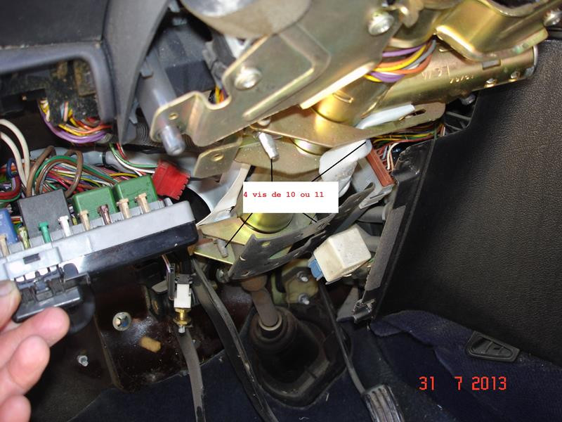

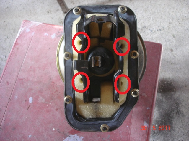

bonjour, j'ai remplacé hier le mastervac .
je vous mets la photo pour situer les 4 ecrous de 13 a déposer derriere la mousse( ce n'est pas évident a repérer en place !)
du coup là c'est un mastervac que je vais récuperer; on voit donc les 7 écrous de 11 qu'il n'est pas nécessaire de démonter
Et une autre précision, pour enlever ces écrous,( surtout celui en haut a droite ), j'ai préféré démonté le volant, la colonne de direction que j'ai ensuite démanché au niveau du cardan. Ca "aère" grandement l'endroit ou on doit travailler!

Oui effectivement, de MEMOIRE , il faut déboîter le cardan de direction pour sortir le MV
Je l'avais fait à l'époque avec ma RG.
Et surtout , de la contorsion pour là-bas dessous mais c'est faisable
