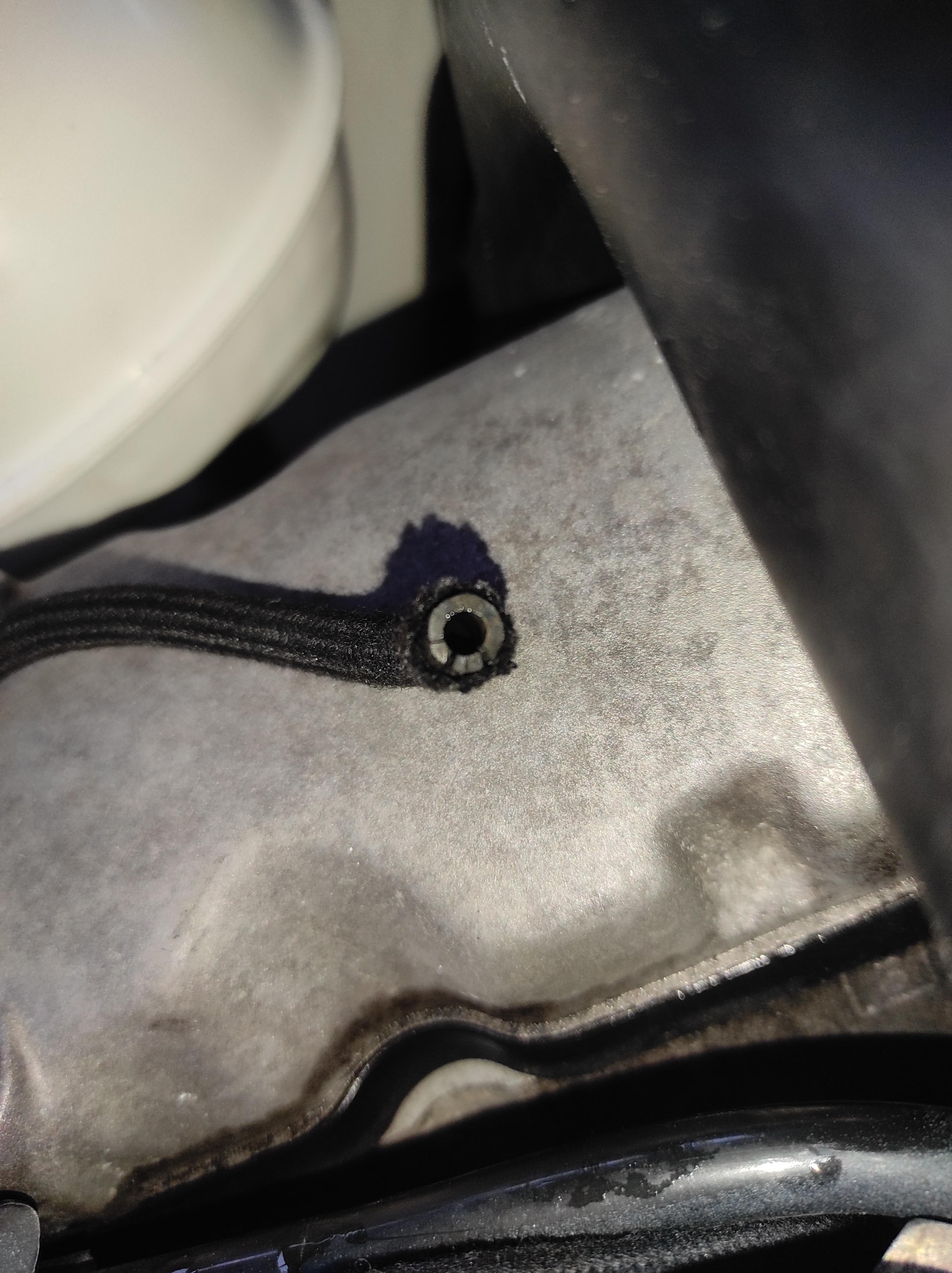

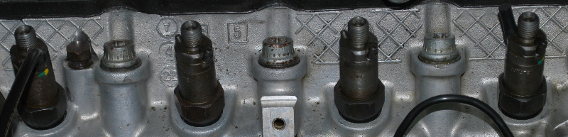

Bonjour à vous,
je me suis aperçu que j'avais quelques durites de retour gasoil qui fuyaient. Je compte donc faire un remplacement total.
Après renseignement, j'ai vu qu'il fallait me procurer un mètre de durite. J'ai souhaité démonter une durite afin de mesurer le diamètre intérieur mais impossible de les enlever du porte injecteur. Je n'ai pas voulu tirer comme un boeuf au risque de les déchirer encore plus (j'ai besoin de la voiture !!).
Est-ce normal qu'elles soient aussi dures à enlever ?
Du coup, est-ce que quelqu'un peut me dire quel est le diamètre intérieur de ces retours ?
En vous remerciant.
Bonne journée

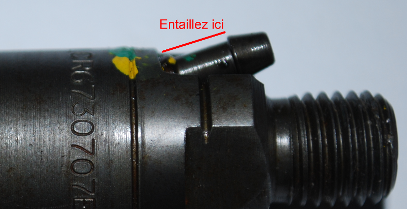

NON
Il suffit de faire une entaille longitudinale au cutter, de la base de l'embout à son sommet (moins d'un centimètre) et de tirer doucement, de manière à ne pas casser l'embout.

Bonne idée mais ces durites sont tressées, ca va pas être simple de faire une entaille...PLGJFL205 a écrit :NON

Ces durites se coupent sans grandes difficultés, avec un bon cutter...
À cet endroit =
Autant de fois que nécessaire
À cet endroit =
