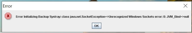

Par contre quand je lance DocBackUp Peugeot j'ai un message d'erreur...J'ai raté un truc?

Aïe... qu'as-tu comme message d'erreur ? Peux-tu me mettre une capture d'écran de la fenêtre qui affiche l'erreur stp ?

Voilà ce que j'obtiens et rien ne se passe quand je fais ok...
Pour SEDRE, j'arrive à rien non plus... ca fait comme il cherchait sur internet mais que le site n'existait plus donc j'ai une erreure... et toi?
