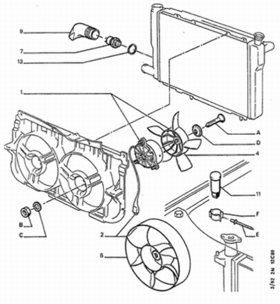

merci beaucoup. curieux que sur la doc servicebox on trouve un schéma "DIESEL ET XU" apr.91 qui donne cette pièce comme présente... Mais je te crois volontiers, tout n'est pas 100% ok sur leurs schémas parfois.

Regarde bien...
Sur ce schéma, le groupe motaventilateurs est équipé d'un seul moteur :wink:

Ben... je vois 2 ventilos.

Deux supports, un seul moteur et une résistance
OU
Deux supports, deux moteurs et pas de résistance
