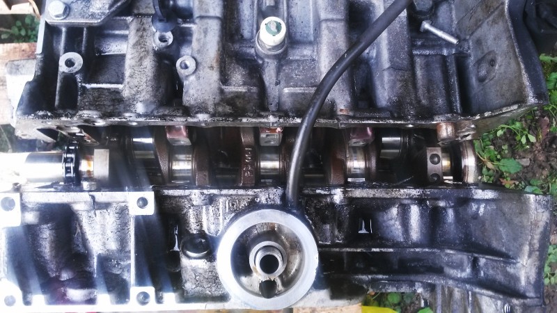

Quelles vis a tu demontés pour séparer les deux demis-blocs ? Les vis de 6 qui font le tour ?

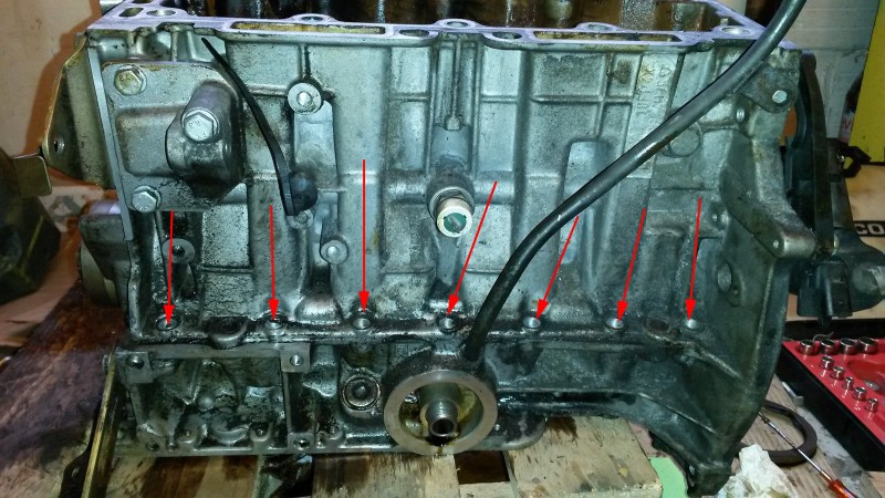

clemsky28 a écrit :Pour la jauge a huile, tu démonte la vis de 10 qui la bride et tu tire sur le tube
OK ! J'ai absolument pas vu ou elle était, je regarderai ça !

clemsky28 a écrit :Quelles vis a tu demontés pour séparer les deux demis-blocs ? Les vis de 6 qui font le tour ?
Oui, plus deux inversées par rapport aux autres et qui étaient au niveau de la distribution... J'en ai pas trouvé d'autre à enlever.

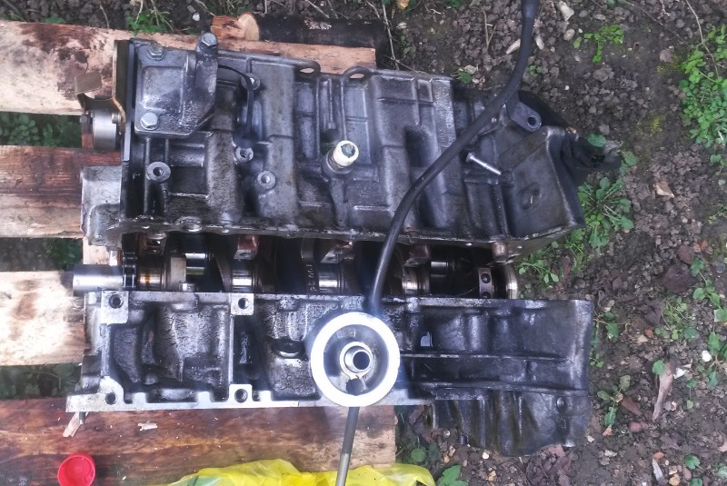

D'ailleurs pour la jauge d'huile, sur ma photo, je ne vois pas ou est la vis qui la bride, en dessous ?

Oui c'est cela :) il vient en appui sur le ressort
Il faut que tu démontes les vis de palier de vilebrequin pour démonter tes demis carters :cote:
Desserre les comme pour une culasse, juste débloquées en escargot depuis le milieu :bien:
Si je ne me trompe pas, en haut a droite tu a une vis qui tient le tube sur le bloc ? Normalement les jauges ça se démonte vraiment tout seul :)

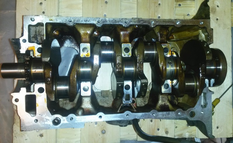

clemsky28 a écrit :Il faut que tu démontes les vis de palier de vilebrequin pour démonter tes demis carters
Alors là j'ai déconné, je les ai déjà enlevé mais j'ai pas desserré en escargot... C'est mauvais ? Beaucoup mauvais ? Dois je racheter des vis neuves comme pour la culasse ? :oops:
Donc au final j'ai enlever toutes les vis.. il reste plus qu'à forcer ?
Pour la jauge d'huile, oui j'ai enlevé la vis en haut à droite mais la jauge a l'air "soudée" dans le bloc ou l'on visse le filtre à huile... :oops:

Oui du piston de pompe a huile :lol:
Non c'est pas grave mais c'est mieux :)
Normalement non pas besoin de les remplacer, mais c'est étonnant car normalement ça vient bien avec un maillet :grattetete:
Asperge bien du dégrippant a cet endroit et laisse le bien agir, ensuite tu la manœuvre en tournant ça devrait la débloquer et la tu pourra sortir ta jauge :)

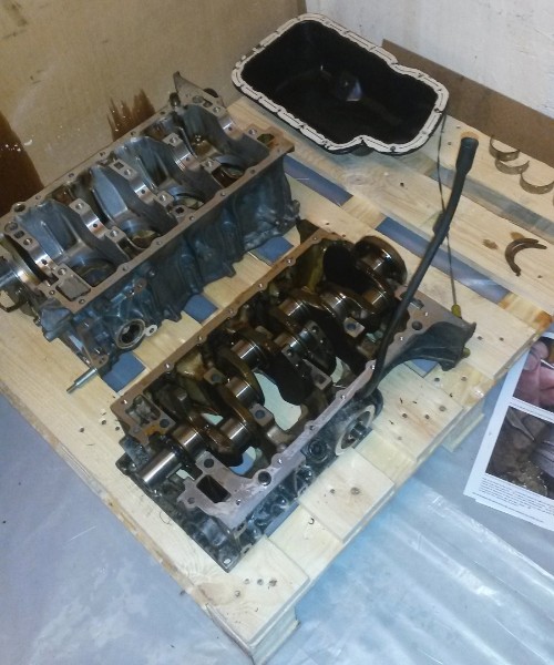

Brycebenoit
Messages : 327
Enregistré le : dim. 1 sept. 2013 02:06
Re: Restauration de mon TU qui n'est pas mon TU !!
Message par Brycebenoit »

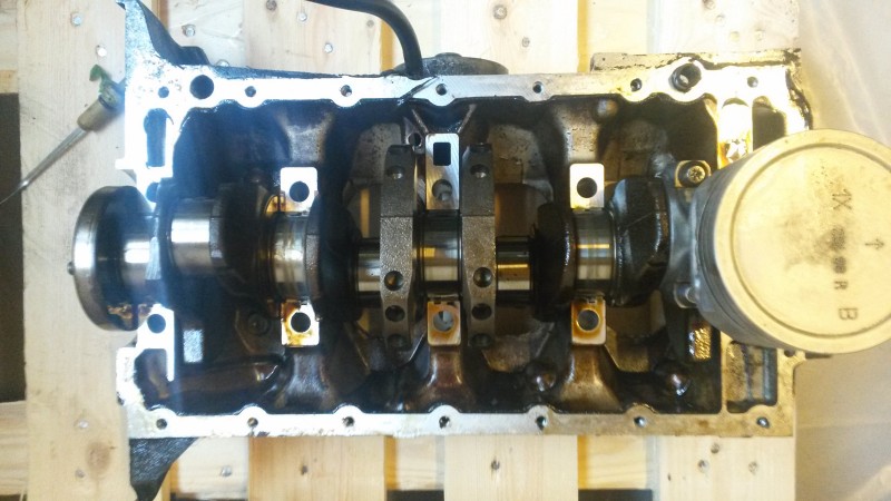

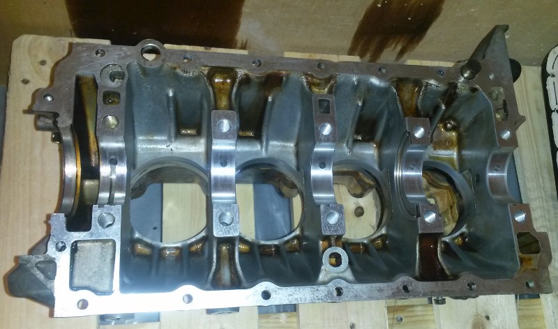

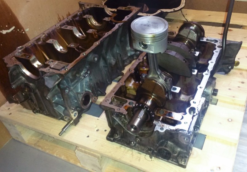

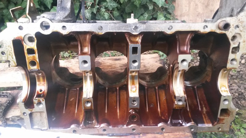

Bon ! ...
Je me suis mis sur une palette de bois en extérieur, un morceau de planche de bois posé sur le bloc inférieur du bas moteur et un maillet en caoutchouc.
4 bons coups bien sec et c'est venu, je ne comprends pas ce qui bloquait !
Voilà :rirejaune: c'est ouvert et le villebrequin est à découvert !! ::d ::d
Par contre, cette putain de jauge à huile est IMPOSSIBLE à enlever, j'ai tout essayé, tiré comme un bœuf dessus avec du dégrippant WD40, en torsion... je commençais à la tordre alors j'ai arrêté et je me retrouve avec un bloc moteur et cette jauge collée qui m'empêche de le manier comme je voudrais..trop chiant ! :oops:
Pour le reste, j'ai fini de nettoyer les bielles-pistons et chemises. Pour les chemises, j'en ai chié pour les récupérer, il m'a fallut en gros une heure de frottage par chemise mias le resultat en vaut la chandelle !
J'ai viré la segmentation et je me sers d'un segment cassé pour nettoyer les sièges de segment en raclant doucement à l'intérieur.
J'ai commencé à nettoyer le bloc moteur aussi.

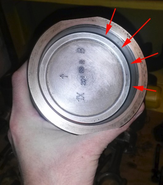

Sur cette dernière photo, je trouve qu'il y a du jeux entre le piston et l'intérieur de la chemise, un petit milimètre je dirais. C'est normal ? Ce jeux est repris par les segments ?

Brycebenoit a écrit : J'ai viré la segmentation et je me sers d'un segment cassé pour nettoyer les sièges de segment en raclant doucement à l'intérieur.
Parfait comme ça 8)
Brycebenoit a écrit : Sur cette dernière photo, je trouve qu'il y a du jeux entre le piston et l'intérieur de la chemise, un petit milimètre je dirais. C'est normal ? Ce jeux est repris par les segments ?
C'est normal :)
D'une part, tu fonctionne avec un piston en aluminium dans un fût en fonte, la dilatation du piston est plus importante que celle du cylindre :wink:
D'autre part, les pistons sont coniques :bien:
Le diamètre de la jupe est plus important que celui de la tête, en effet la tête du piston est en contact direct avec les gaz en combustion, elle est donc beaucoup plus chaude et se dilate plus que la jupe :wink:
A savoir que la cote de diamètre d'un piston se mesure en bas de la jupe (entre 1 et 10mm du bord inférieur selon les moteurs)
