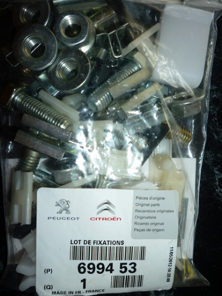

Toute mes fixation de pare choc ont cassées,j'ai regardé le prix qui va de 40 a 50 euros neuf :shock:
Auriez vous ça dans votre stock même si sais a régler( en mp bien sur)

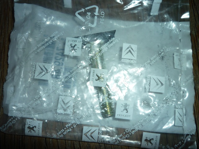

Re: restauration de ma 205 1.8 d nouvelle generation
Va voir sur Xicautomobile je crois :wink: 3 et 4 € en fonction de la longueur de vis :)
C'est maintenu par 4 vis en T ,2 courtes au milieu et 2 longues aux extrémités.
Elles cassent très souvent au démontage des pare-chocs.
C'est pourquoi il est préférable d'en acheter des neuves plutôt des occasions en casse-auto.
Il faut surtout bien graisser celles situées (longues) dans les ailes et qui sont donc soumises aux intempéries.
Chez Peugeot l'un de ces 2 modèles était encore disponible il y a peu.
Référence 7429.48 la vis longue et 7429.47 la vis courte .
Vis longue fixation pare-chocs AV ou AR référence catalogue : 7429.48
Disponibles également ici :
http://retrautosport.com/catalogue-peug ... allye.html
http://www.xic-mobile-piece-auto.com/
On les trouve aussi dans les centre auto spécialisé AD (autodistribution).
En fait c'est le kit complet qui coûte une cinquantaine d'euros :
Kit de fixation pare-chocs AV ou AR.
Bonne continuation.
