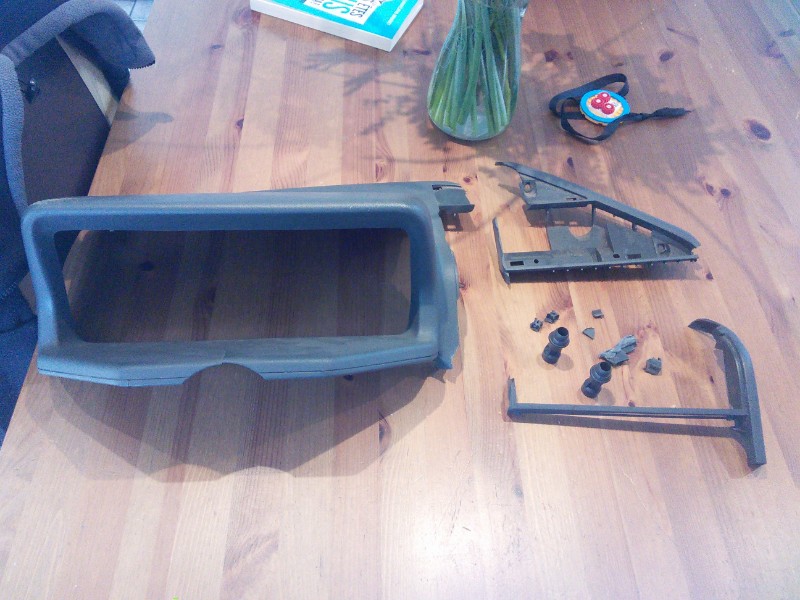

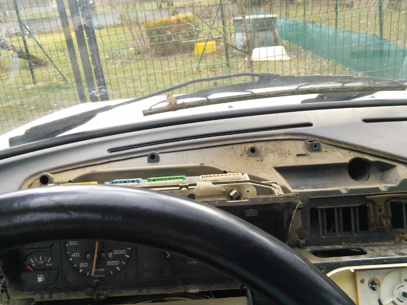

Du coup comme les craquements du tableau de bord m'enervaient et que je voyais des morceaux cassés sur la casquettes j'ai entrepris son démontage. Je vais avoir du boulot pour la refaire ::d
J'ai essayé de récupérer tous les petits morceaux que j'ai retrouvé vers le compteur, reste à savoir où tout va

J'ai voulu récupérer le mien mais pareil.
Faudrait voir avec une imprimante 3D juste la parti cassé et le coller à la casquette.

J'ai réparé la casquette qui tient en un seul morceau maintenant. Le monnayeur est condamné vu que tout est pété dedans.

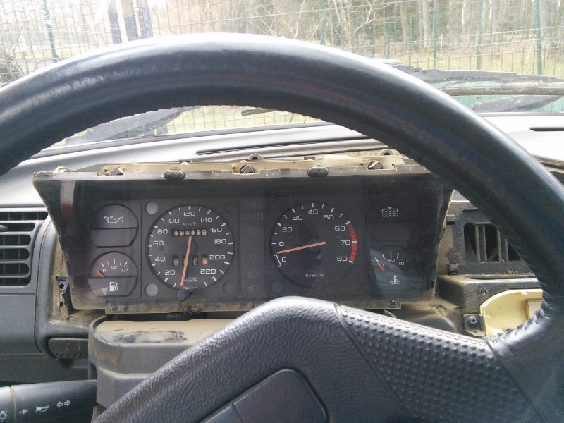

Les ampoules du tableau de bord changées.

fifidu63 a écrit :J'ai réparé la casquette qui tient en un seul morceau maintenant. Le monnayeur est condamné vu que tout est pété dedans.
je crois que j'ai des pièces de monnayeur gris, si tu veux que je regarde.
je garantis rien, par ce que je n'ai jamais eu de monnayeur en bon état, mais ça doit pas être pire que le tiens condamné fermé (par contre je n'ai pas de ressort)

J'ai une casquette mais de souvenir, il est fêlé à l'axe du volant .

Il y a un projet de casquette neuve et les monnayeurs neufs sont en vente.

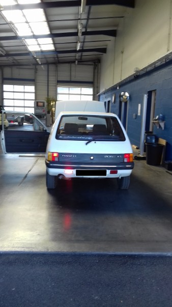

Voilà CT passé avec succès.
A revoir parallélisme, et quelques petites bricoles (pas de ventilo qui s'enclenche, ...)

fifidu63 a écrit : Du coup comme les craquements du tableau de bord m'enervaient et que je voyais des morceaux cassés sur la casquettes j'ai entrepris son démontage. Je vais avoir du boulot pour la refaire ::d
peut-être en faisant des "moules" avec du scotch de masquage et en réparant à la colle bi-composant y'a moyen d'avoir un résultat pas mal et solide ?

En fait j'ai collé avec de la pâte de Légo et ca marche très bien.

J'essaie de te faire dès photos dans la journée mais rien de glorieux le lego fondu ca permet juste de tenir tous les morceaux ensemble ca ne la répare pas. Et le site youngtimers classic qui devait refabriquer les casquettes a abandonné la chose je ne sais pas pourquoi.
