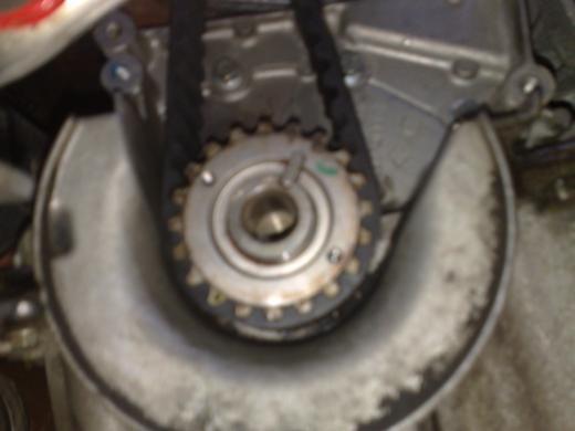

bonjour j'ai un scenic 2 1l5 dci
moteur k9k732
la voiture na pas roules depuis 5 ans.
Elle a eu un problème de bielles
j'ai changé le bas moteur et je l'ai refait complet
il ne tire pas
il fume noir et des fois sa claque des fois quand on accélère mystérieux non

vanne EGR à 95% , mais quel idée de refaire un moteur pareil !!!

comme dit jujuroady, vanne egr...ça peut aussi être un catalyseur bouché (récemment pour moi)...les claquements?? ça vient à quel niveau? si injecteurs...pas bon du tout...

scenic 2 1l5 dci
j'ai fais la vanne egr rien + turbo rien
la distribution ok mais ce ne pas sure
je ne sait plus quoi fais ?????????????????????????????

ta distri est bien calée?
attention il a des pignons de vilebrequin non claveté

je sur partit a renault pour les pige
j'ai pigé le moteur comme la rta (autossimo)

voila ma poulie de vilebrequin ci tu a une collusion je prend
JMKE
Messages : 2140
Re: scenic
Message par JMKE »
le pigeage sur dci c'est une catastrophe, c'est très compliqué niveau vilebrequin
si la photo du pignon a était prise au point de calage, c'est pas bon du tout.
la clavette doit etre a midi -5 min a peine , lorsque l'arbre a cames est pigé

sais une photo du net
tu me conseil de fais comment
