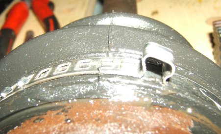

Sur ma 205 junior, j'ai remplacé le soufflet de cardan avant gauche usé par un modèle universel acheté sur EBay mais il y a aucune doc sur le serrage des colliers. J'ai serré modérément avec une vielle tenaille et voici le résultat :
Faut-il serrer davantage pour refermer complètement l'espèce de boucle à droite ? l'aplatir avec un maillet ?
Merci d'avance pour vos conseils.

j'en ai déjà monté de ce type, je les aient serrés avec une tenaille également, tu peux serrer à fond, c'est fait pour et comme ça ton soufflet ne glissera pas, par contre je ne pense pas que l’aplatir au maillet soit une bonne idée, tu risque de le détendre voir même d’abîmer le soufflet!
