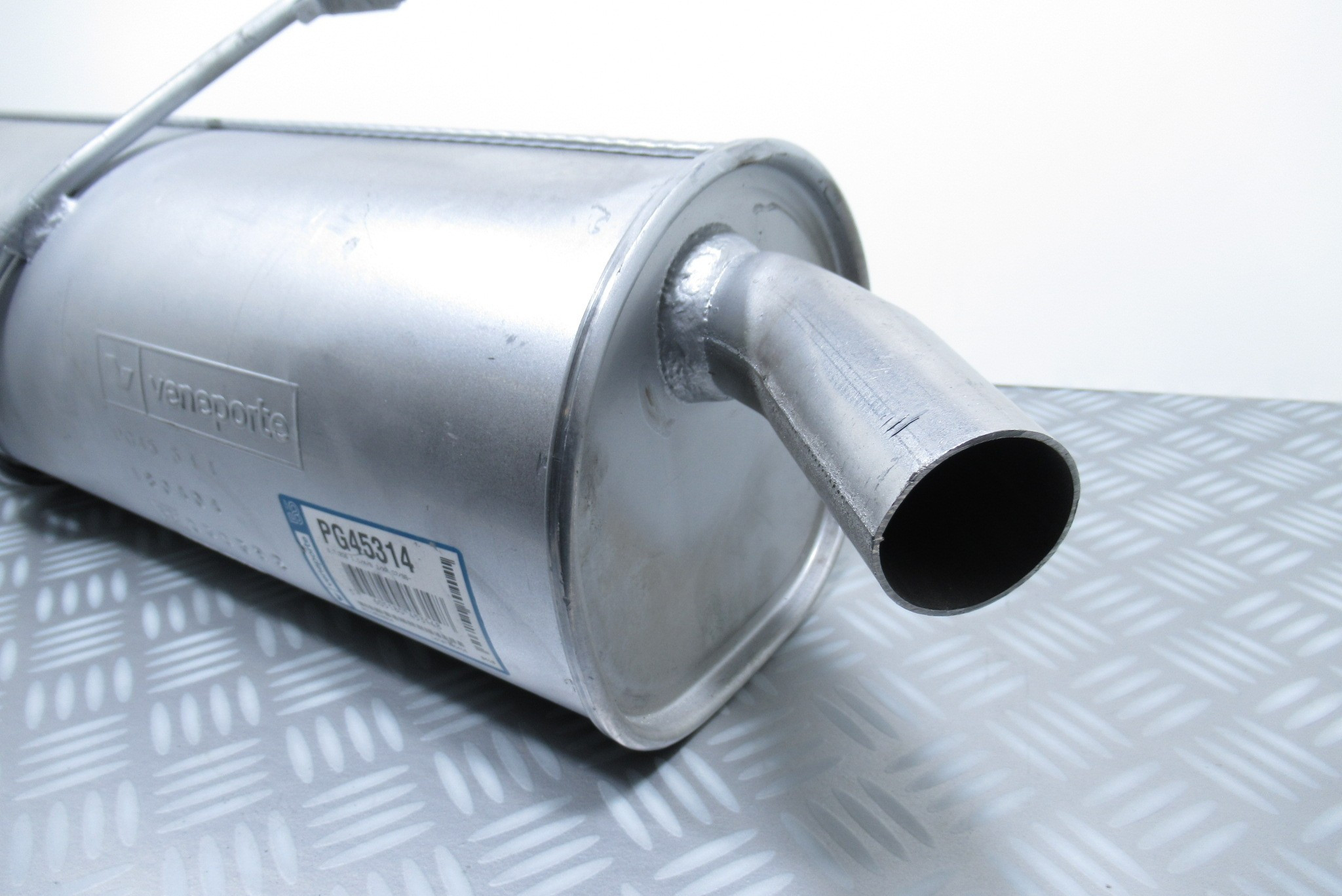

Re: [TU3S] Silencieux intermédiaire
Je serais curieux de savoir si Faurecia propose des rééditions pièces Ecia de première monte ou autre chose.
Vu que la référence est la même que Veneporte à deux lettres-près (FS45091 et PG45091), ça ne serait pas étonnant que ce soit du Veneporte dans une boite Faurecia. D'autant que chez Peugeot et Citroën, actuellement, c'est la plupart du temps du Veneporte qui est vendu en pièces de rechange pour les anciennes.
gpe
Messages : 1135
Message par gpe »
Et veneporte c'est bien ou pas ?
205 XS de 1992
205 GR de 1985
Messages : 3980
Ça vaudra pas de l'Ecia mais si c'est ce que fournit PSA (à prix d'or :roll:), c'est ce qu'il doit y avoir de plus correct actuellement :wink:
Chez Citroën, c'est ce qu'ils ont mis sur la Xantia de mon padre, et, ma foi, il fait bien son travail de silencieux et la qualité perçue est plutôt correcte voire bonne: c'est épais et les soudures et toutes les parties non zinguées sont peintes (zingage à froid). C'est pas le cas de toutes les marques.
Exemple:
A voir sur la durée.
Voir ici: qualite-des-silencieux-en-refabrication-t73604.html
Sur le forum, certains recommandent Walker. Bosal à éviter (jetable et bruyant) et personnellement déçu de MTS (apparemment solide mais mal ajusté en longueur et résonne).
