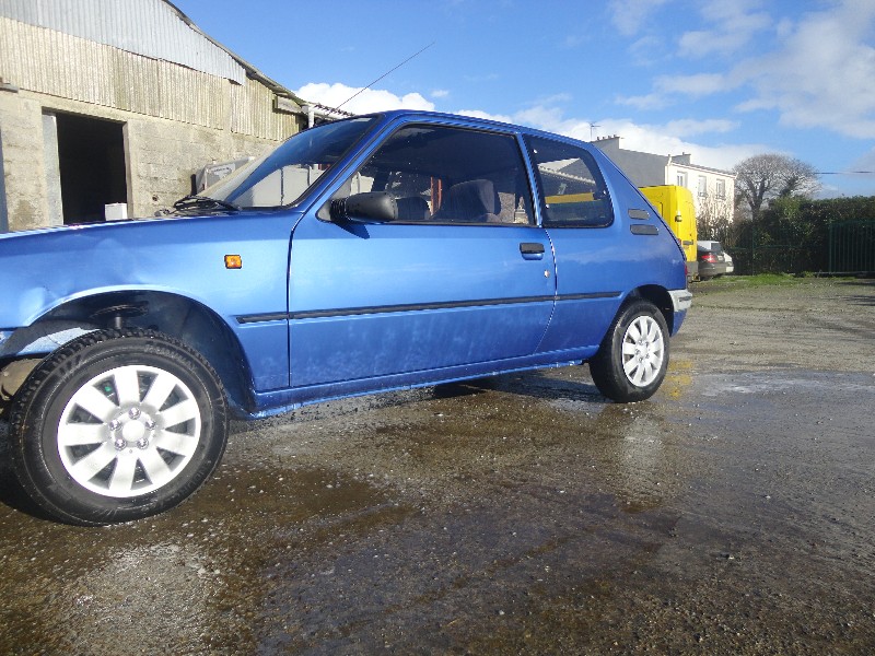

Dimi a écrit :Enfin, la voilà ! :mrgreen:
C'est original comme nom, mais penses tout de même à inviter Eva à la COP 21, ca manque un peu de vert ici (révélation :langue3:)
Elle a vraiment beaucoup de potentiel cette 205, bleu Miami, TD, 3 portes,... Elle a tout pour me plaire, je ne vais pas te demander si tu la vends, je connais déjà la réponse :gene:
Par contre je me fais un peu arnaquer, je les connais déjà ces photos :bleble:
Tiens nous au courant ! Et j'ai hâte de la voir en vraie :wink:
Merci Dimi,
la véritable COP aura sûrement la peau du diesel un jour, en attendant :sado: j'vais me faire
plaisir à son volant :wink:
Ben oui tu les connaient déjà, tu n'a pas menti sur ta page de présentation "jeune et impatient" :lol:

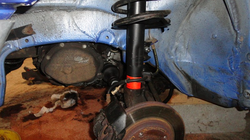

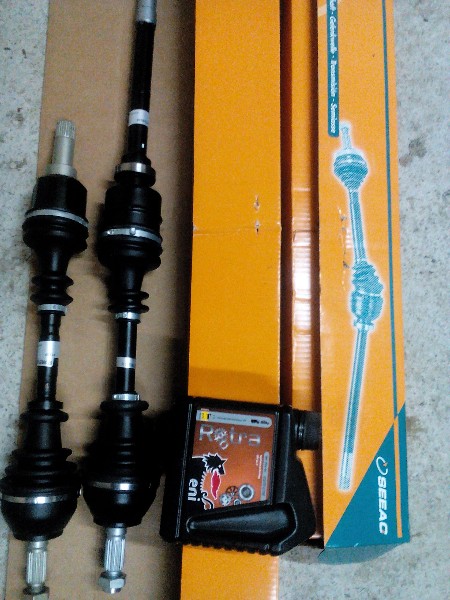

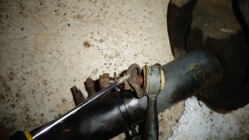

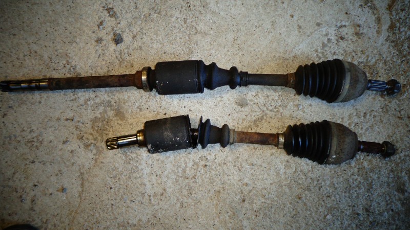

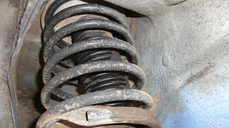

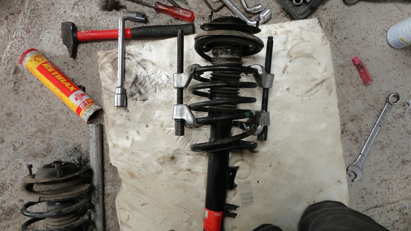

alors les cardans mort de vieillesses

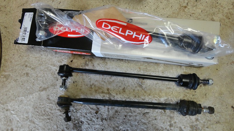

Dans la même série,je demande :
les jambes de force fuillarde
les biellettes de suspension mortes :roll:
Maintenant les pièces de rechanges :langue3:
échange standard !
Delphi réf:TC263
du TRW gaz made in France réf :GT263 T
un fois en place :

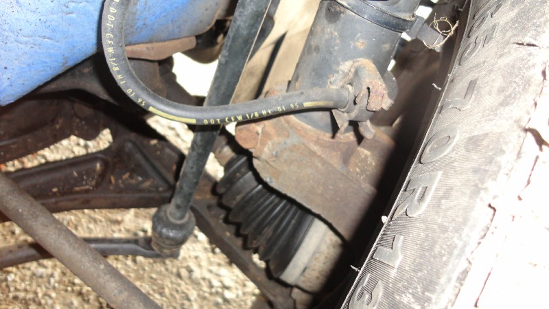

les flexibles de frein d'origine :shock: ne sont pas craquelé ! 20 ans quand même !!

Tu en pense quoi des amortisseurs trw
Messages : 3794
Re: mon turbo fioul alias COP 21 !
darkshawo a écrit :Tu en pense quoi des amortisseurs trw
Salut Darkshawo,
pour le moment aucun avis,mon sntd n'est pas encore sur la voie publique :wink:
Le CT d'abord est je pourrait te donner mon ressenti :)
Messages : 13963
Méfiance pour les flexibles de freins quand même, il on tendance a fuir au niveau du sertissage du caoutchouc...c'est arrivé a notre ami Guig's et c'est pas drôle.
Messages : 3794
Salut Dami,
il vaut mieux que je les changes en préventif ?
Messages : 13963
faf 29 a écrit :Salut Dami,
Vu leur prix oui :cote:

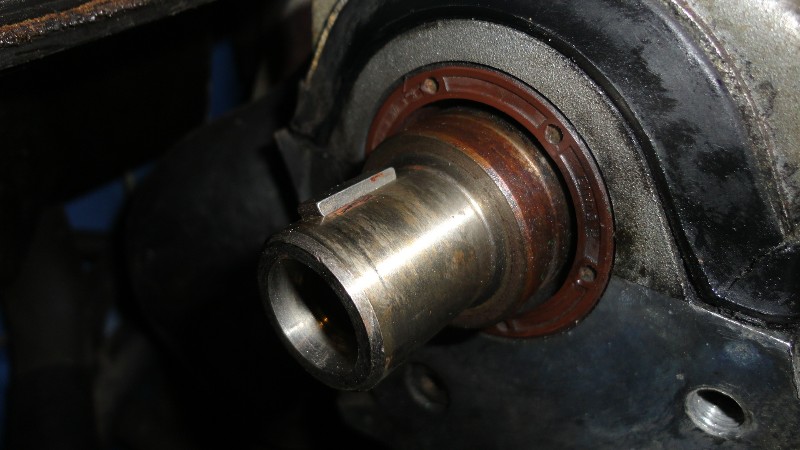

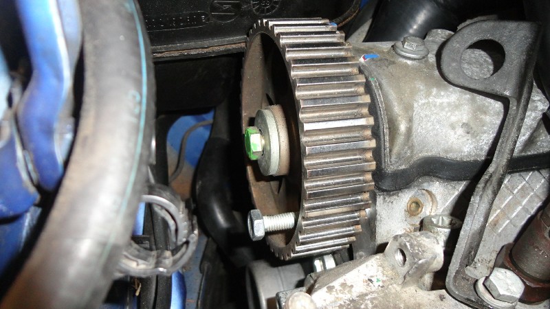

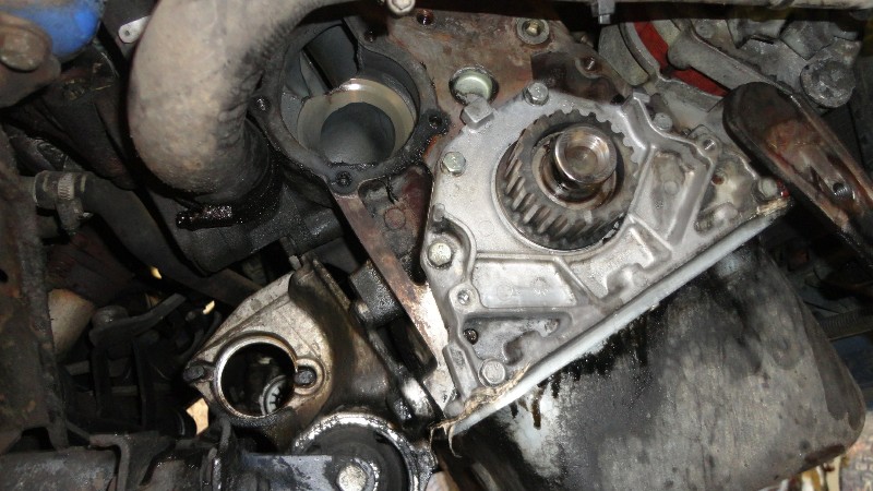

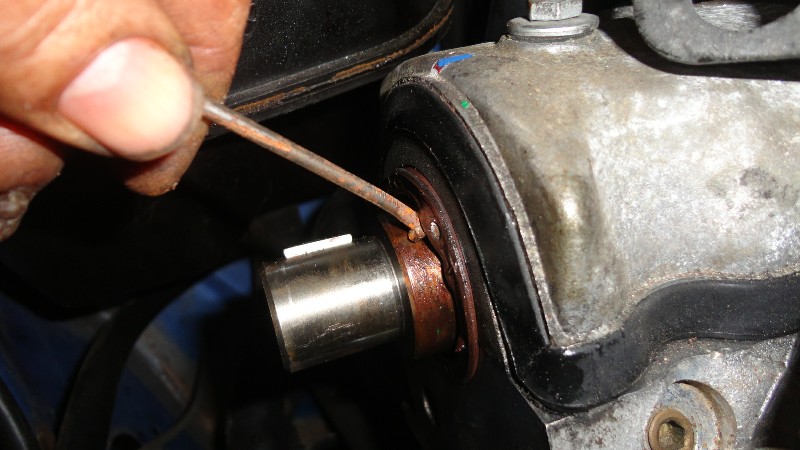

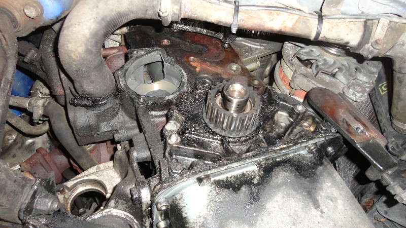

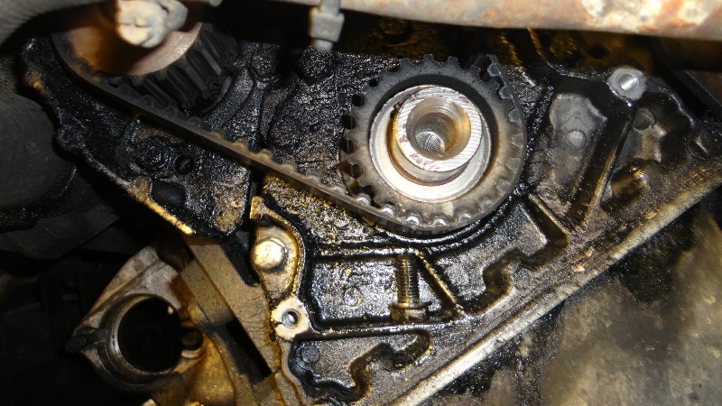

suite des travaux déjà effectués :

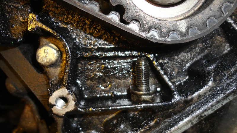

la distribution, voici les pièces:
Un peu gras :shock:
une trouvaille :roll:

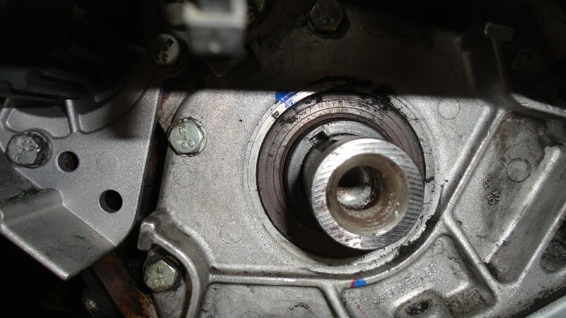

nettoyage primaire !

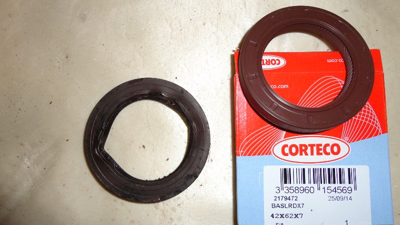

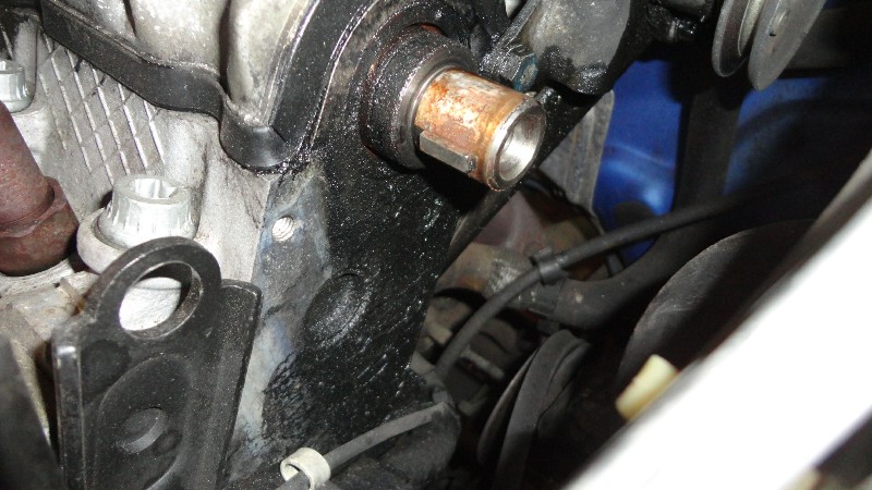

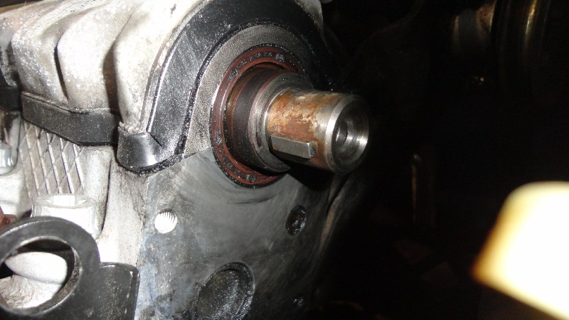

remplacement des joints soit aac et vilebrequin (côté distri)
la réf pour aac:
remise en place !

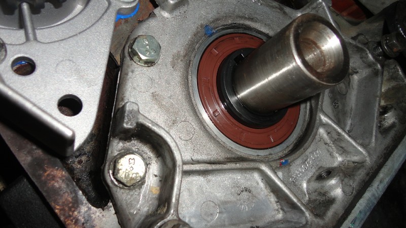

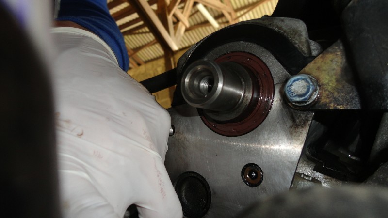

même chose pour le joint aac côté boîte de vitesse
grosse fuite !
remise en place douille de 38 :cote:
fin

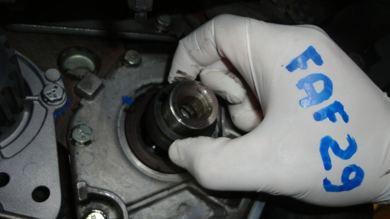

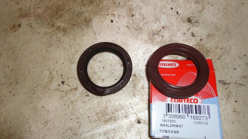

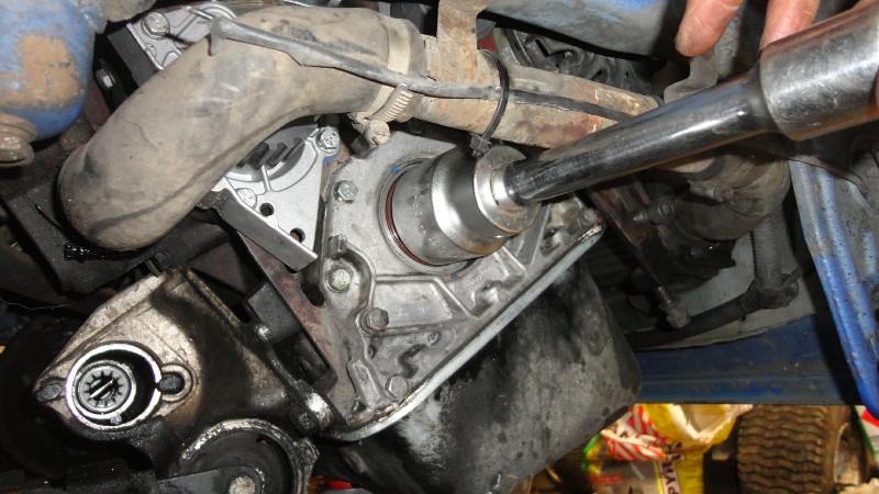

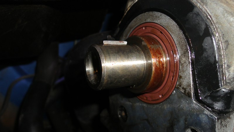

le joint de vilebrequin:
ma méthode, attentions aux portées de joint :gene:
la réf:
remise en place douille de 46 il me semble !
fin !
voilà après remontage pompe a eaux et galets divers

dami a écrit :Méfiance pour les flexibles de freins quand même, il on tendance a fuir au niveau du sertissage du caoutchouc...c'est arrivé a notre ami Guig's et c'est pas drôle.
Je vais les vérifier de très près, si il y a 1 signe de faiblesse,remplacement :wink:
