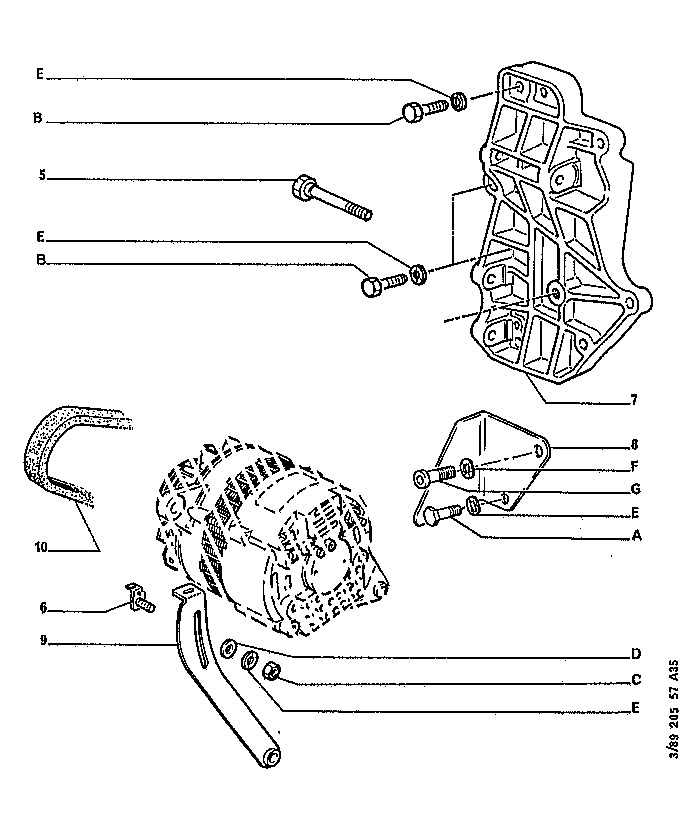

Re: suppression DA sur CTI
Oui, il faudra prendre la courroie plus courte, ainsi que changer le support d'alternateur et aussi le système de réglage de tension de la courroie qui est différent car monté sur la pompe de DA, si DA
Sans DA:
Avec DA:
Sans DA:
Avec DA:
