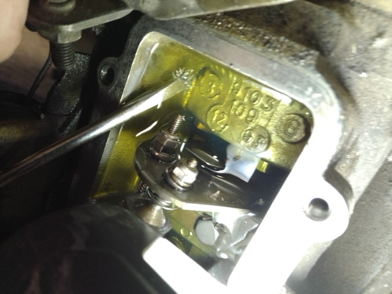

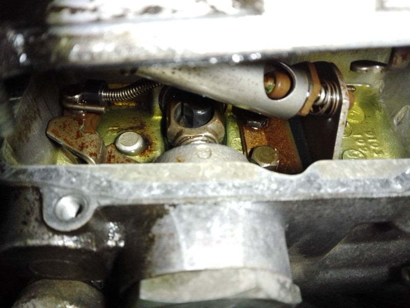

Moteur sorti (en octobre), remis dans la 205 (en février), démarrage impossible (démarre puis cale), fume blanc. J'ai tout revérifié: électrovanne, alimentation en direct de la pompe, redémontage de la distri pour vérifier le calage. Au final, je n'ai quasiment rien qui sort en sortie de pompe. J'ai fini par ouvrir le couvercle et les partie métalliques sont rouillées, la pompe est donc grippée.

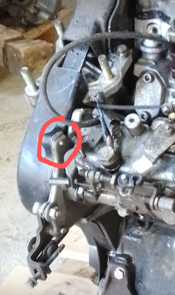

Or je m'aperçois que les supports de pompe ne sont pas les même suite aux changement des carters de distribution. Je vais donc devoir démonter les goujons de fixations du support de pompe de la position "Lucas" (si c'est possible), pour les remettre en position "Bosch", puis caler ma pompe.
Bosch anciens carters
Lucas nouveau carters
