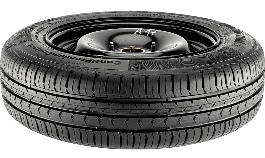

A titre d'exemple, lorsque j'ai changé mes Conti PremiumContact 5 pour des Vredestein Sportrac 5, j'ai halluciné en voyant la différence de largeur du pneu (monté sur jante) et pourtant d'exactement même monte, taille, indices de charge et vitesse
J'ai retrouvé dans mes archives des photos issues d'un test Que Choisir. Ici, on est sur exactement la même monte et la même jante et le même studio photo (comme pour moi sauf que c'était en 185/60 R14):
Le Vredestein et le Conti en 185/65 R15 H:
Flagrant?
Le Vresdestein est tellement large du flanc – boudineux – qu'il frotte légèrement dans l'aile arrière intérieure quand la voiture est levée et tu ne passes pas un doigt quand elle est roues au sol.

En autres différence d'un manufacturier à l'autre, d'un modèle à l'autre, il y a une foultitude de critères. Les pneus "à économie de carburant" ont tendance à être plus étroits que les autres. Des pneus dont l'indice de charge est plus élevé auront des flancs renforcés donc sensiblement plus larges.
Flagrant?
