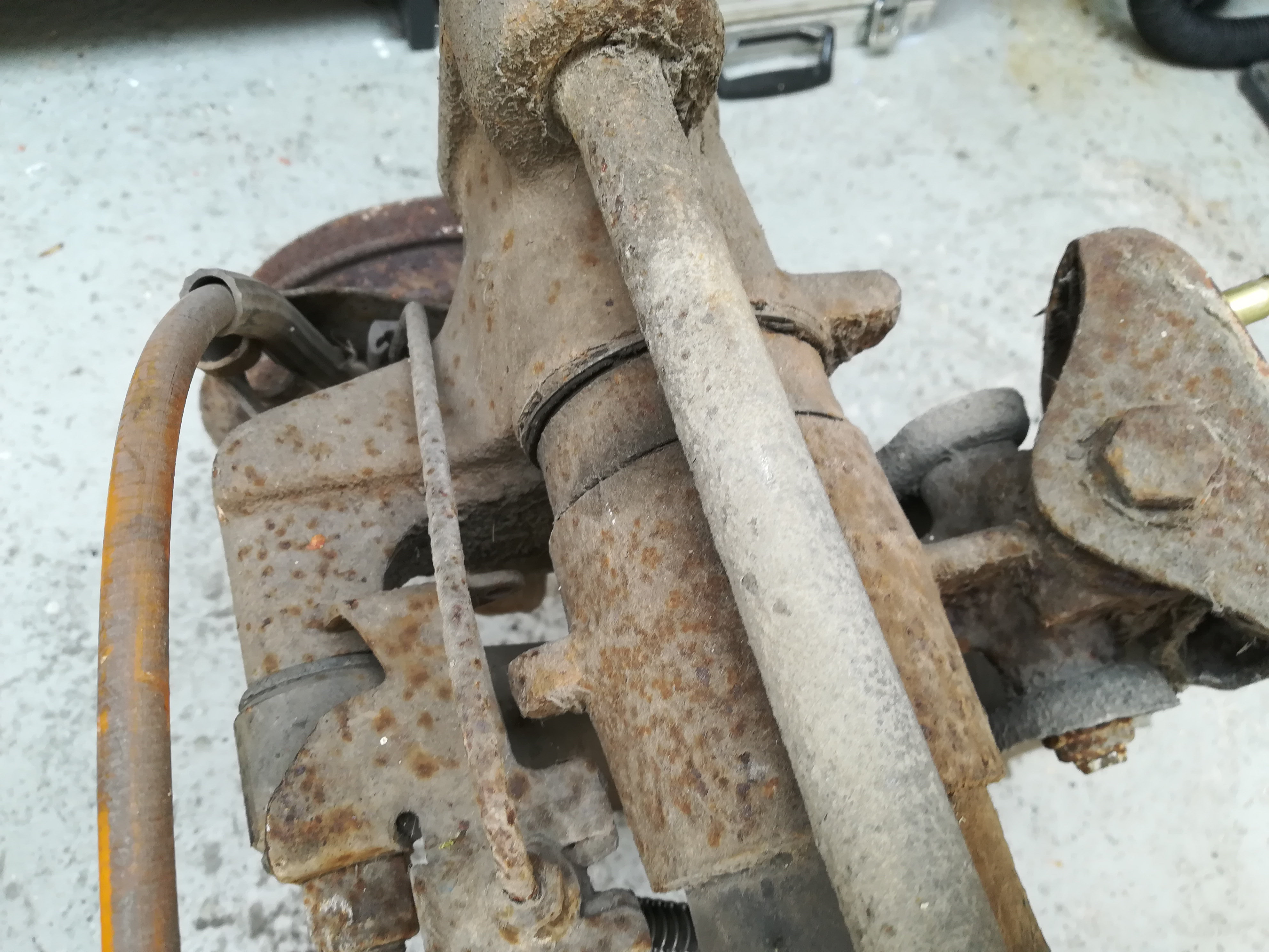

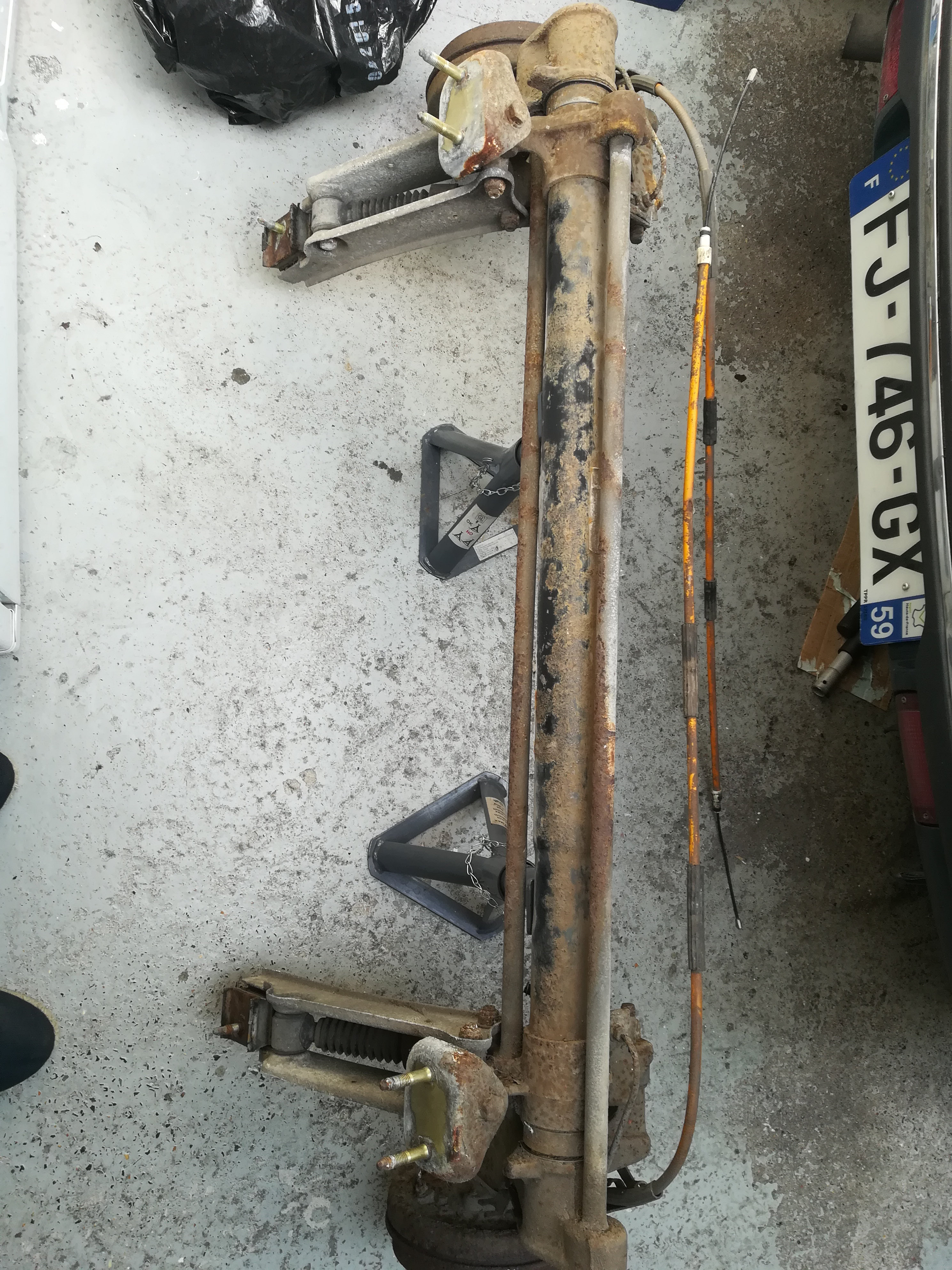

Puisque j'ai un train arrière d'avance, je me lance dans son démontage.
C'est un train que j'ai trouvé pour 30€, complet et moins flingué que celui en place actuellement:
mon problème, c'est que les tambours sont bloqués et impossible de les faire tourner pour me mettre face au rattrapage de jeu.
Est-ce que vous avez une astuce?
Merci.

surement les machoires de frein qui ont accroché aux tambours.
tape dessus avec une masse, pour faire vibrer et décrocher le tout

J'ai pas osé mais au point où j'en suis, je vais tenter. merci.

Il faut enlever le rattrapage automatique des machoires de frein, car lorsque le tambour est usé, les mâchoires font leur place dedans et tu ne peux donc pas extraire le tambour. Bon courage en tout cas !

Cet aprèm j'ai enfin tenté un truc: après avoir dévissé l'écrou de 32, j'ai utilisé mon extracteur de moyeu et avec deux-trois coups le tambour s'est décollé et maintenant il est libre et tourne bien.
Bon, restera à sortir le tambour, mais se sera une autre histoire.
