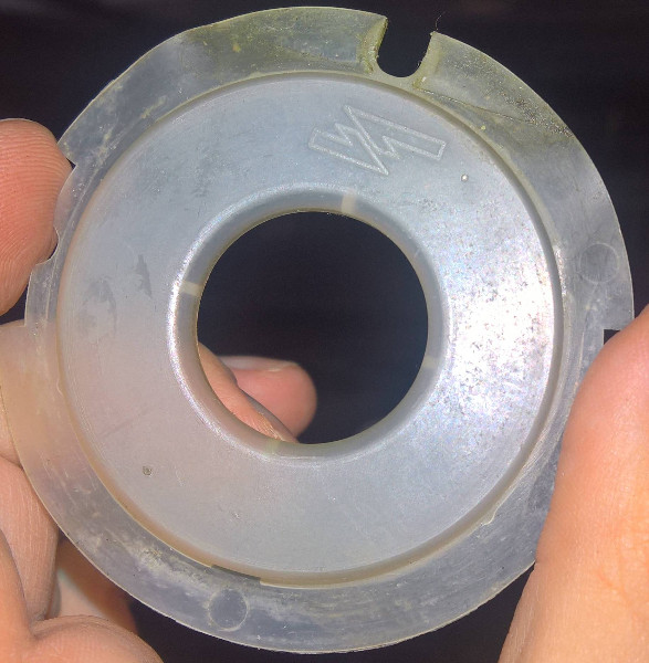

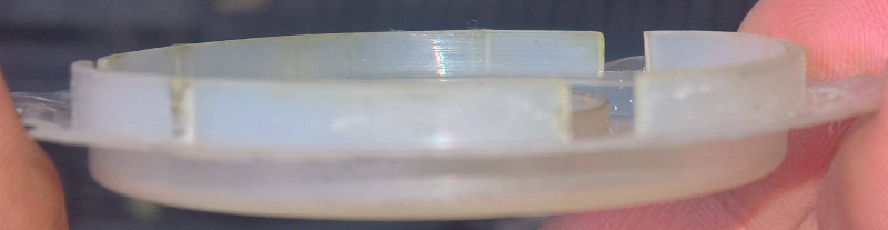

- Tète delco et doigt changés (pas sur d'avoir monté dans le bon sens le cache en plastique sur l'axe entre l'allumeur et le doigt

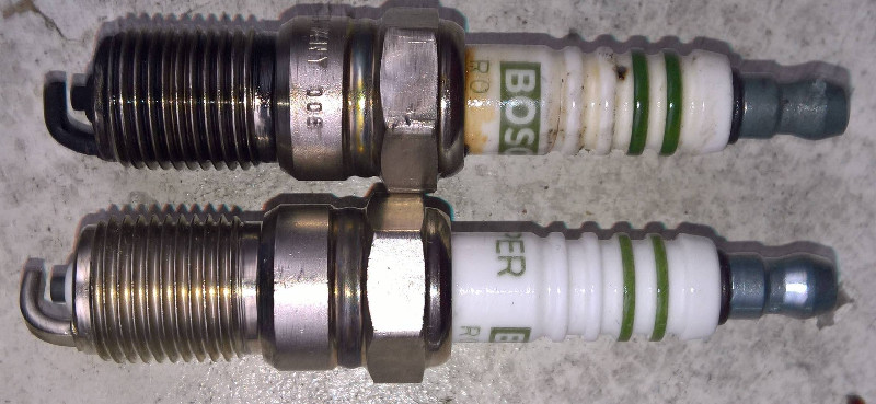

- Nouvelles bougies (les anciennes bien noires)

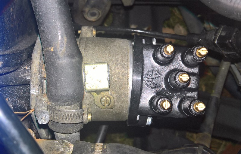

Le faisceau d'allumage est bien branché dans le bon sens? Pas d'inversion? Tu as de l'étincelle?

A priori non, j'ai branché dans le sens marqué sur la tête elle mêmedonpipo a écrit :Le faisceau d'allumage est bien branché dans le bon sens? Pas d'inversion?
1 = le cylindre le plus a droite lorsque l'on a le moteur en face (a gauche en mode conducteur)
Pour le cache en plastique, j'ai positionné la partie crantée contre l'allumeur, la partie "lisse" côté doigt. C'est bon, car il est tombé quand j'ai démonté et je n'ai pu le voir monté?

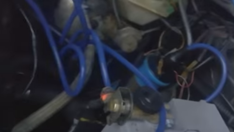

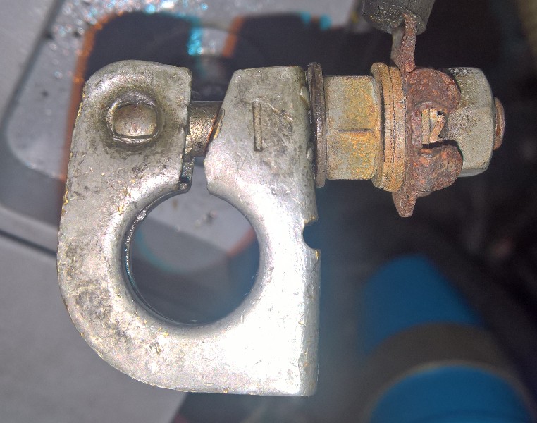

- le connecteur sur le pole "-" de la batterie devient incandescent (visible aussi sur la première vidéo)
Faiblesse des câbles/connecteurs sur la batterie?

On peut considérer que les câbles de batterie sont "faibles" à l'origine! Ils ne sont pas dimensionnés pour le type de démarrage que tu tentes ici.
Un démarreur de 1kW (plus ou moins sur moteur essence) va tirer de l'ordre de 100A en théorie en continu (sans résistance du moteur), ce que le câble d'origine est déjà à peine voire pas capable d'encaisser en continu. Mais au lancement, le pic d'intensité atteint 500A. Cela ne pose pas de problème pour une durée de 2 secondes, car l'échauffement est de courte durée.
Vu que ton démarreur peine pendant ta LONGUE tentative de démarrage, l'intensité traversant le circuit doit sans doute être bien supérieure à 100A ou avoisiner le pic.
Rien d'étonnant que ta cosse rougeoie. Le câble et les autres connexions (les plus faibles) doivent monter gravement en température.
C'est pas bon du tout! Pour tout ce qui est sur le circuit!
Tu vas cuire liaisons et connexions, ce qui va les affaiblir et accentuer ce phénomène non souhaitable.
Recharge ta batterie une nuit entière voire un jour entier. Au vu du comportement du démarreur, elle a l'air d'avoir déjà bien donné et doit être proche de la décharge complète.
Elle donne combien au multimètre (à froid)?
On reverra ton souci de démarrage ensuite!

Tu as de l'étincelle et le branchement est correct.

Le cache se repose avec le relief du logo vers l'extérieur.

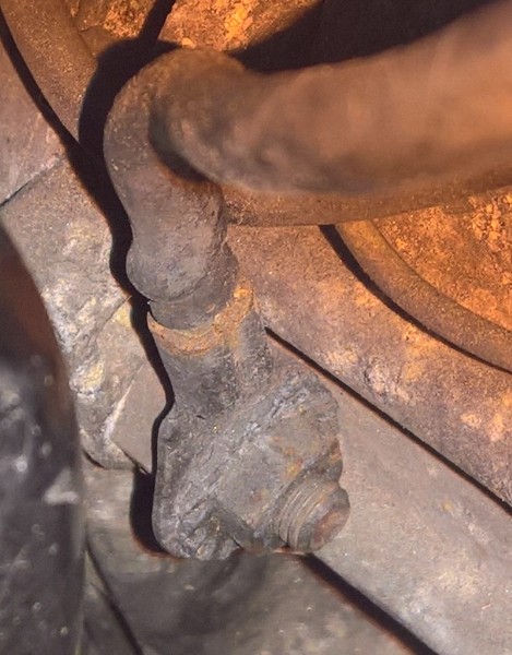

L’arrivée d'essence:
Lors de mon dernier test, j'avais débranché la durite sur la sortie gauche du "T" sans collier (retour vers le réservoir?) ... de l'essence sortait lors du démarrage.
Comment on fait pour vérifier/réactiver l’amorçage?

Je vais également essayer de remonter ma tête de delco. elle ne semble pas parfaitement "collée" à l'allumeur.

A moins que le probleme soit une bulle d'air dans la durite entre le "T" et le carburateur ... je vais tester cette durite pour en avoir le coeur net.JPB a écrit : Vu que de l'essence sort lorsque le démarreur entre en action, ce n'est pas un problème d'alimentation du carburateur.![]()

A entendre le démarreur la batterie est à plat ou HS.
Si tu as l'occasion d'avoir une seconde voiture, branches des shunt de sa batterie à la tienne (le + au + et le - au -) et vois si le démarreur fonctionne correctement.
Si c'est le cas, remplace ta batterie.
Si ça ne change rien, vois la connectique de ta batterie (cosses fortement oxydées, vis desserrées ect..) à chaque bouts des câbles (notamment au niveau de la masse sur le moteur). Le soucis doit se situer à l'endroit ou ça chauffe lorsque le démarreur tourne.

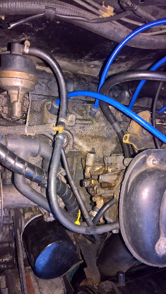

Il a toujours tourné comme ça ton démarreur?
Je me suis un peu pris le chou pour observer ça sur ta vidéo... Elle est pas montée à l'envers ta tête de delco?
On ne voit pas bien, c'est vrai, mais vu comme le faisceau d'allumage semble cheminer avec ses câbles bien dressés, elle a l'air de pointer vers l'avant
Plutôt que vers l'arrière, comme ici:
Et avec un beau cheminement de faisceau dans le passe-câbles, s'il-vous-plait! Ça a son importance.

La cosse est effectivement pas en super état (métal bien piqué).
Croisons les doigts.

P... tu me mets un gros doute!donpipo a écrit :Il a toujours tourné comme ça ton démarreur?
On ne voit pas bien, c'est vrai, mais vu comme le faisceau d'allumage semble cheminer avec ses câbles bien dressés, elle a l'air de pointer vers l'avant![]()
Les connections pointent vers le haut comme l'était celle que j'ai remplacée, ni vers l'avant ou l’arrière. Elle est tenue par des visses donc je vois pas comment ce serait possible autrement (a moins de mettre les connections vers le bas ... ce qui serait sacrément tordu!)
Je prendrais des photos demain des cosses et du delco pour éviter que vous vous arrachiez la rétine

Vers le bas, c'est pas tordu, c'est vers le haut du moteur, là où ça doit cheminer

Alléluia!
Après une nuit de chargement mode "grand froid" et un remontage de delco, elle est partie au quart de tour!
Delco avant remontage
Delco après remontage
Etat des cosses de la batterie et de la masse moteur
Madame a finalement rejoint sa tanière hivernal

La tête de delco est toujours à l'envers, non?
