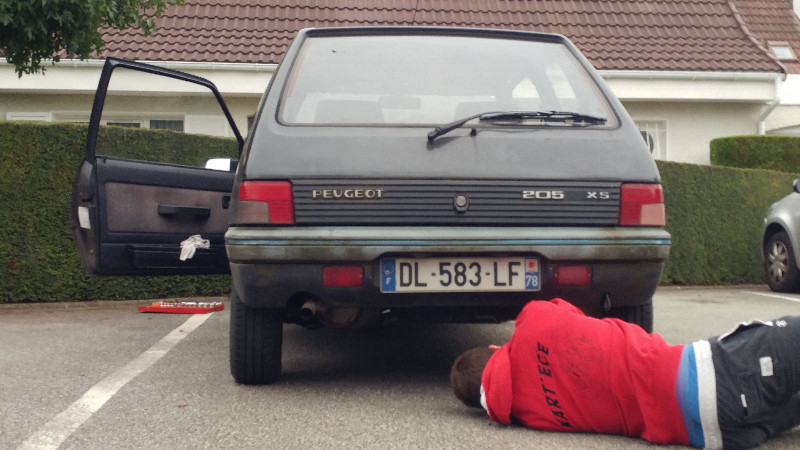

Je suis sur le point d'acheter une 205 et j'aimerai avoir votre avis quant à un eventuel problème sur le train arrière. En effet, j'ai lu par ci par là sur ce forum que c'était l'un de ses point faibles... J'ai pu voir la voiture en vrai mais je n'ai pas le compas dans l'oeil : je n'ai pas réussi à voir si ce dernier avait plié avec le temps :
Je sais la photo n'est pas très parlante mais peut-être que cela permet de voir si le carrossage semble bon.
Je vous remercie par avance..!

il faut soulever la voiture et tirer sur les roues pour voir si il y a du jeu
pour info le mien est d'origine et a 418000kms et il est encore bon
c'est sur il va falloir que je pense à le rénover
c'est celle à 1000€ si tu es intéressé négocie la à 800 en commençant à 700€

Merci pour ta réponse, je vais essayer ça alors quand je la revois. OUi c'est celle à 1000€, je l'ai déjà négocier à 700€ car elle ne démarre pas, je ne sais pas sans cables..
Le contrôle technique dit que l'usure des pneus n'est pas identique sur les deux pneus arrière

les pneus n'ont peut etre pas le meme kilometrage
des pneus c'est 5 ans max
pour savoir il y a un ovale avec 2 chiffres pour la semaine de production et 2 chiffres pour l'année de production

Je vais vérifier la semaine prochaine quand je revois le véhicule alors ! je pensais que cela pouvait venir d'un soucis sur le train arrière.
