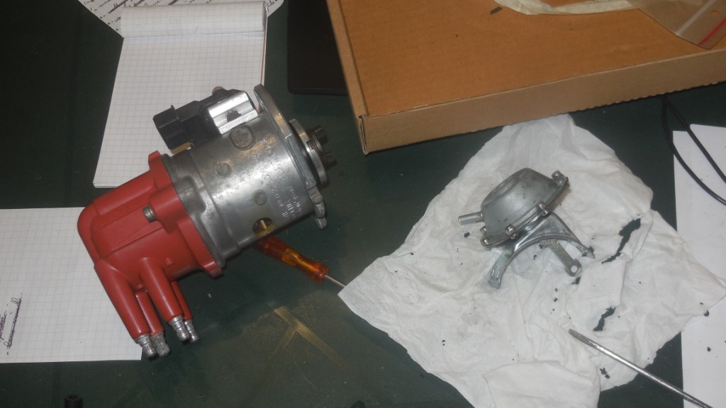

En cherchant, je suis tombé sur cette réponse de Solstice :
Solstice a écrit : mar. 25 avr. 2017 06:19 Depuis que je me suis fait avoir avec un garage citroen qui m'a facturé un réglage qu'il n'a jamais réalisé je me méfie . Le carburateur ne provoque pas de surconsommation mais plutôt des ralentis instables du moteur a cause de prises d'air par des joints foireux. Quand il y a des probleme de conso c'est à 99% un problème d'allumage. peut être le module électronique mais je crois d'après les remontés d'info sur ce forum qu'un module HS entraine une panne brutale. je serais toi je regarderai l'état du charbon de la tete de delco et s'il est en bon état il faut contrôler l'avance a l'allumage.
Sur le cab, la bobine d'allumage, le module d'allumage, la capsule et les bougies ont été changées.
Je n'ai pas changé les câbles ni la tête de delco.
Je n'ai pas retrouvé de photos de l'intérieur de la delco, mais j'avais noté que deux des quatre plots sur les côtés étaient plus usés que les autres.
Et on peut voir de l'oxydation sur le branchement du fil de la bobine HT.
Modifié en dernier par DVL le sam. 9 déc. 2023 21:58, modifié 2 fois.
