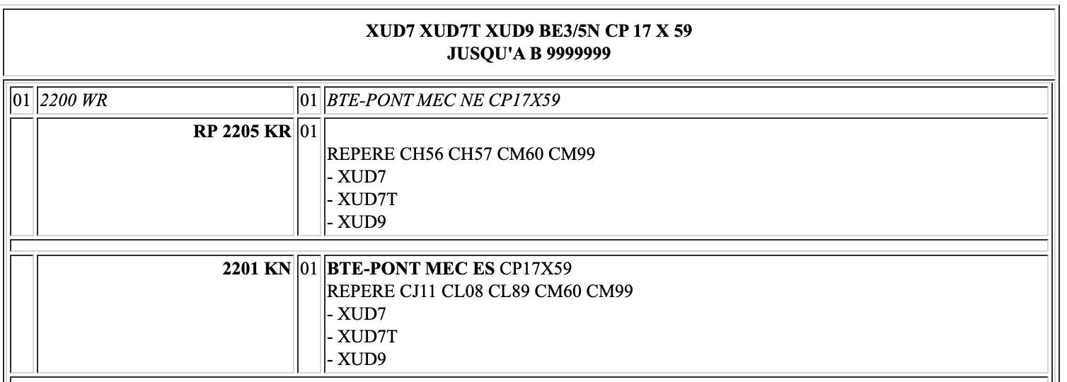

Pas de boite spéciale turbo, juste une. Les XUD7T ont tous reçu une boite BE3 "longue" avec un couple de pont en 17X59, commune avec d'autres XUD7 et XUD9.
Sans précision autre dans la doc Laser :(
Il y a d'autres repères équivalents à CL08:
http://205.yo.fr/FR/205N/2/22A95B.HTM
Il faut en prendre une provenant d'une 205 pour être sûr d'avoir les bons leviers, couple tachymétrique, etc... Le repère fait la configuration de boite. Une boite qui a l'un des repères listés ci-dessus est mécaniquement 100% identique à la tienne :wink:
